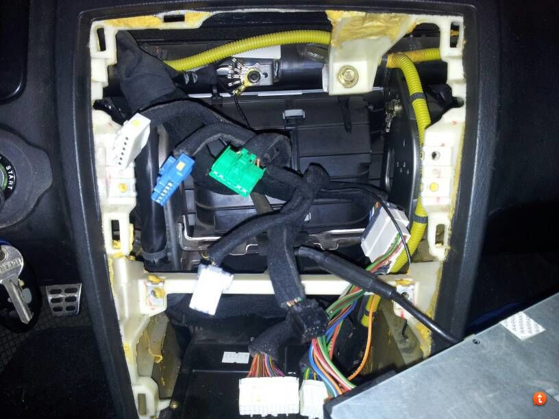

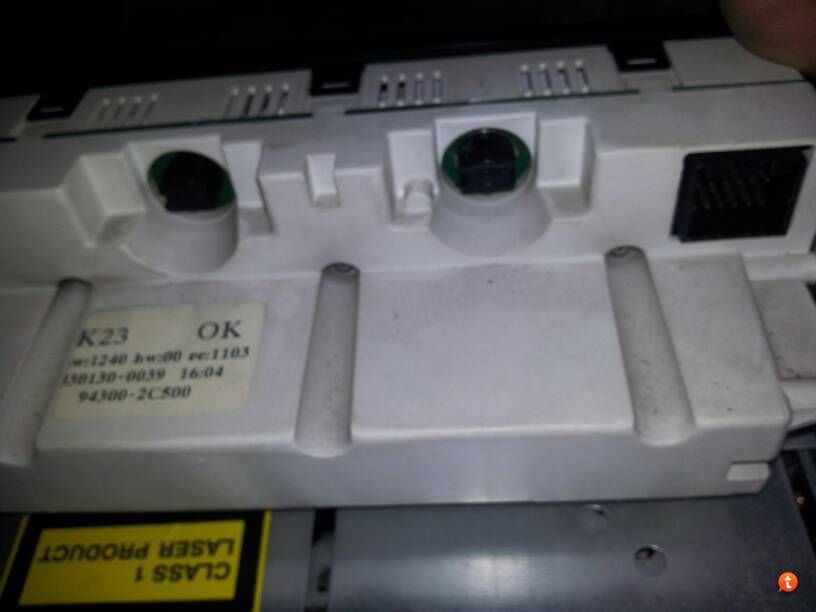

Non saprei...dovresti provare a smontare la plancia centrale e vedere se magari hai il cablaggio predisposto...visto che è stato dimostrato che a volte montano i cablaggi sgandard in tutto le versioni magari hai la predisposizione...se smonti e fai una foto ti so dire se il connettore che eventualmente potrebbe esserci corrisponde a quello della strumentazione aggiuntiva...io lo monto sul 2.0 e la ho smontata varie volte.

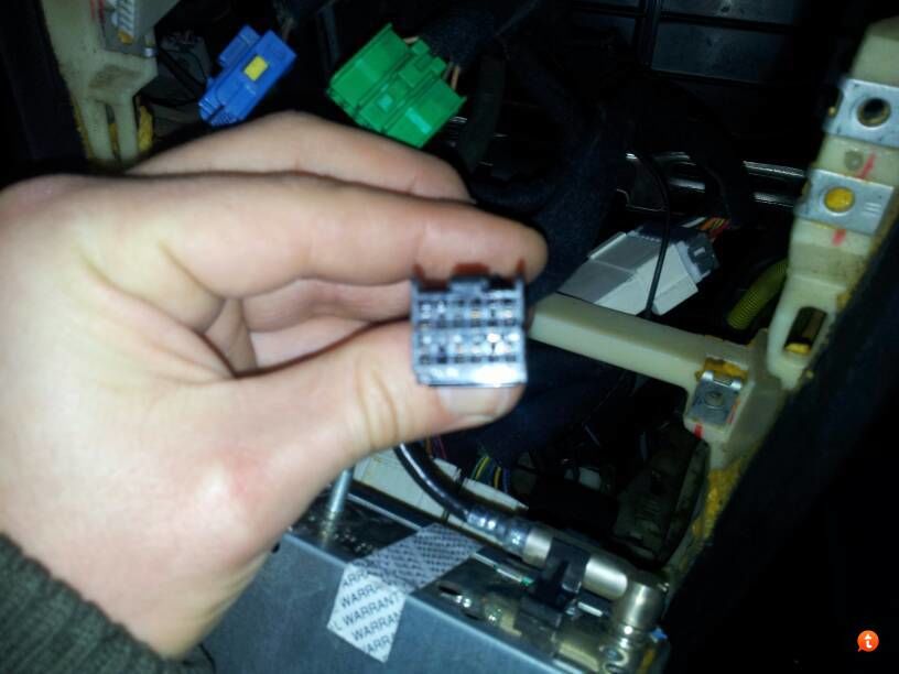

Ottimo..quando ho montato lo stereo ho notato un connettore bianco..magari è quello..faccio una foto e la carico..
Re:tuscani,voltmetro,olio etc.montaggio strumentazione centrale 2.0 su 1.6
Eccolo..ma sinceramente mi sembra qualcosa audio..
Si infatti...sembra lo spinotto che è attaccato all'autoradio e che nelle mie foto non ho scollegato.

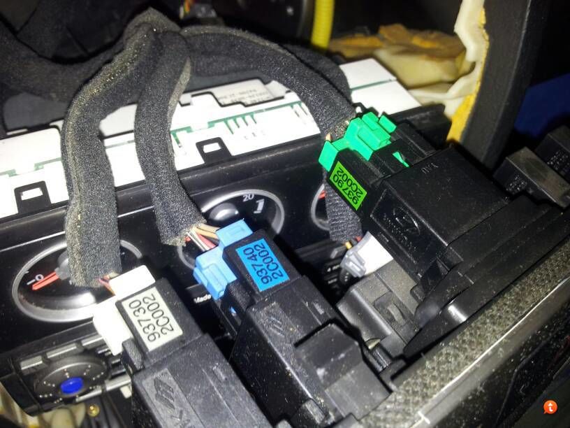

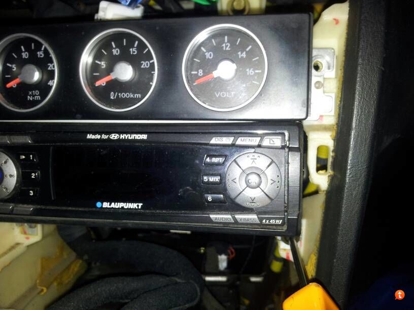

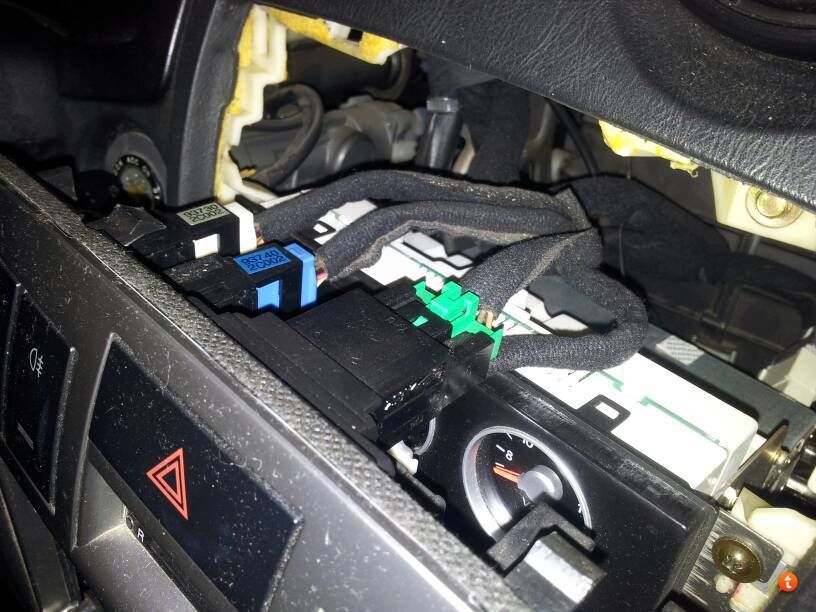

Spinotto scatola "indicatori"

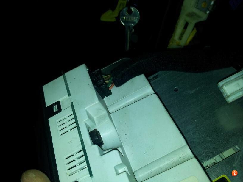

Vista posteriore dalla scatola "indicatori"
Ecco lo spinotto che hai te sembra quello a destra in basso connesso all'autoradio
Lo spinotto della scatola indicatori è un ramo del connettore che va all'autoradio...provengono dalla stessa matassa di fili...non sò se può essere utile...bisognerebbe trovare lo schema elettrico...
