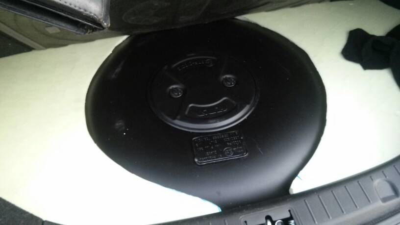

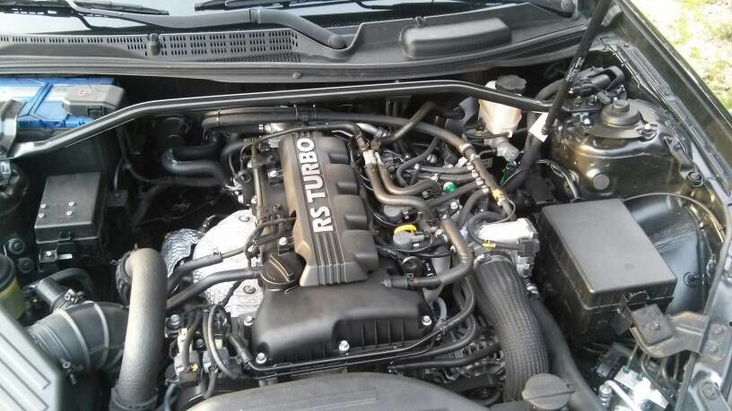

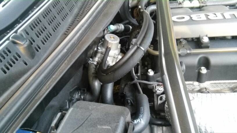

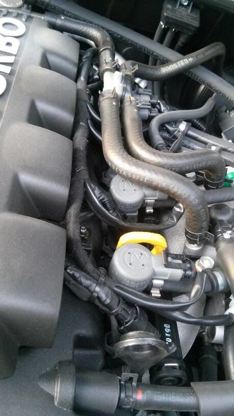

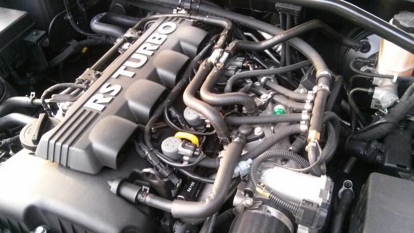

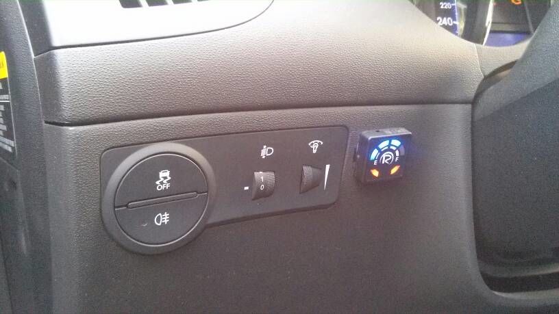

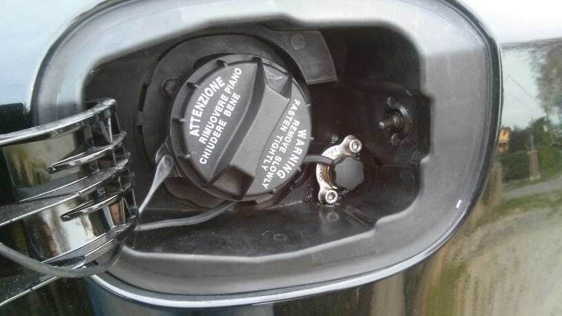

Risposta n. 18 –
Scusate il ritardo
Precisazioni
Il blocco del rifornimento ha delle staffe dedicate (non è fissato sulla plastica)
Il polistirolo x livellare il bagagliaio è opera del babbo [emoji16]
L'indicatore del GPL non lo vedo in alcune posizioni del volante (ma non è un dramma)
Spero si vedano decentemente...

Avrei detto che i tubi che mandano il gpl dovessero essere più corti... ma poi guardando meglio il sistema è interessante vedere che il sistema utilizza un sistema a Rack per la diffusione del gpl gassoso.
In questo caso i tubi stessi fungono anchessi da polmone, portando il gpl all'iniettore.
L'impianto mi sembra molto pulito e ben fatto... direi che l'installatore ci sa veramente fare ad occhio.
E dal risultato che dici di avere... direi che puoi essere veramente soddisfatto!  (applausi) (applausi)
Quindi adesso... buoni 400.000km! :D

Complimenti all'installatore...ottimo impianto...poi con gli iniettori singoli a pochissima distanza da quelli a benzina sono veramente una ottima cosa...per quanto riguarda la taratura secondo me devi farci su un bel po di km ...e mi pare che sei sui 2000 o più ora immagino...e sarebbe il caso di far magari un ritocchino...in genere si fanno un giro per strada o sui rulli se addirittura li hanno e ritocanno la mappa a gpl...
