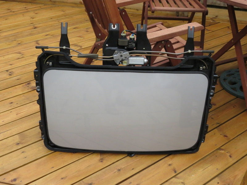

Raga dovrei riverniciare la macchina ... dalla via che ci sono
e vista la possibilità di avere sti pezzi da un mio amico inglese:
Voi che fareste? rischio di compromettere qualcosa?

Raga, Ripesco il TOPIC!!
mi è venuta un Idea,
ma se ordinassi la lamiera del tetto già predisposta per il tettuccio (costa 180€)
E prendessi il tettuccio in blocco (come da primo post) (costo 50£)
Non dovrei avere problemi di infiltrazione, perchè prendo l'originale Hyundai!? Inoltre NON bucherei la mia lamiera...
quindi alla peggio torno a mettere la sua...
Secondo voi si separa facile oppure è un casino?
Ovviamente in previsione di riverniciare la macchina e con il mio carrozziere che è molto amico...
Re:Tettuccio SI tettuccio NO?

Infatti e' quello che dico sopra, la lamiera si può ordinare e costa 180€ (+SS)
Quindi puoi mettere in garage la lamiera del tuo vecchio tetto, integro!!
Il punto è: quanto sarà difficile smontare il tetto vecchio e sostituirlo col pezzo nuovo?
Secondo me è semplice da fare, ma tieni conto che i montanti non sono scollegati... il tettuccio è collegato al dietro dell'auto fino al paraurti se non ricordo male ed è collegato ai montanti laterali che sono un pezzo unico con le fiancate.
Solo la parte riguardante il montante con il parabrezza è scollegato.
Credo che le auto con tettuccio abbiano di diverso un tetto fissato a viti/bulloni e non completamente collegato come il nostro.
Dai un'occhiata all'auto prima... probabilmente non è sufficiente quel pezzo...

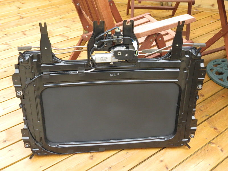

Come vedi le 2 immagini riporatano la lamiera del tetto
sia con che senza tettuccio
e pare si aggancino uguale...
sicuro che faccia PEZZO unico collegato al dietro... come dici tu??
Ho guardato l'auto ed è un pezzo unico, ma andrebbe guardato da dentro rimuovendo le plastiche x vedere se è stucco o no.
Non è detto che sia stuccata e dentro sia imbullonata.
