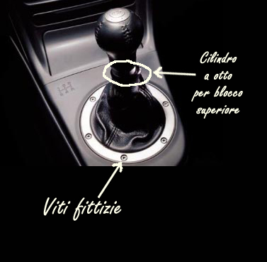

Per smontare occorre procedere innanzitutto svitando il pomello della leva.
Il blocco è incastrato con 4 inserti di metallo sulle rispettive barrettine in plastica abbastanza sottili.
Suggerisco di utilizzare un cacciavite piatto facendo leva progressivamente sui quattro punti al fine di non rompere nulla e procedere con cautela e mano leggera.
Avendo già tolto il pomello basta sfilare la cuffia e tutto il blocco della base verso l'alto.
Le viti a brugola (esagonali), presenti sul cerchio in plastica argentato che sta intorno alla cuffia, sono parte dello stampaggio e quindi finte.
Le vere viti per rimuovere la cuffia sono 4 (o 5 non ricordo bene) e si trovano nella parte sottostante.
Rimosse queste verrà via ad incastro la coroncina argentata e tutta la cuffia.
Nella parte alta (sotto il pomello) la cuffia è agganciata ad un cilindro in metallo con una strozzatura centrale. Basta rivoltare la cuffia per trovare la ghiera di bloccaggio a questo cilindro.

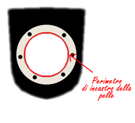

Io ho utilizzato la vecchia cuffia per prendere le misure sulla nuova e tagliarla. Per sicurezza sono partito pian piano lasciando da prima due centimetro e mezzo circa di pelle in più e poi ho tagliato provando di volta in volta.
L'obbiettivo è di lasciare un margine che sia sufficente per potere essere incastrato tra la corona agentata e la base della plancia. Ma che non sia talmente tanta da ostacolare l'ingresso della corona nei sui incastri.
Importante tenere conto che la pelle nuova e più rigida e che bisogna lasciare una tolleranza tale che permetta di inserire tutte le marce senza strappare nulla
In base al tipo di cuffia acquistato occorre inventare un sistema per bloccare la parte alta al suddetto cilindro a "otto". Nel mio caso non era possibile rivoltare la cuffia e metterla come la vecchia, quindi ho creato dentro la nuova degli occhielli interni dove ho fatto passare un cordoncino e l'ho legato a strozzo.
Nella parte inferiore del disco cromato sono prensenti alcuni piedini lunghi lisci, sottili (1,5 circa di diametro), che devono andare esattamente nelle loro sedi per ridare la corretta posizione alla ghiera.
