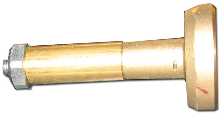

Avendo fat (gay)to la scelta di far mettere l'innesto per il rifornimento all'interno dello sportello benzina mi è stato dato l'apposito adattare da portare dietro. Uno dei limiti della Turbulence è lo spazio disponibile per tutti i vari accrocchi allora ho pensato di fare una cosa semplice per inserire l'adattare sullo sportellino. Magari torna utile a qualcun altro.

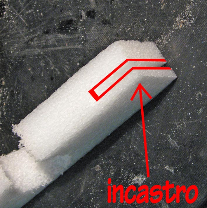

L'idea è quella di inserire un pezzetto di schiuma espansa nello spazio tra il blocco dello sportello e la cerniera. Facendo un buco nella schiuma e utilizzando un cilindretto di tubo in plastica, alto 15 mm circa, da inserire nel buco per rinforzare il tutto.
Il lavoro non richiede una precisione esagerata e neanche molti attrezzi. Basta avere della colla a caldo.
Forare la schiuma e inserire il tubo fissandolo con della colla.
Praticare nel fianco della schiuma un paio di tagli in modo da farla incastrare nelle alette della cerniera.
Il lavoro completo si presenta approsimativamente in questo modo
L'unica cosa in più che ho fatto è dargli una mano di grigio spray.
Per chi vuole fare meglio potrebbe farlo in vetroresina ma visto che sta nascosto lì dentro forse può andare anche bene così! :D

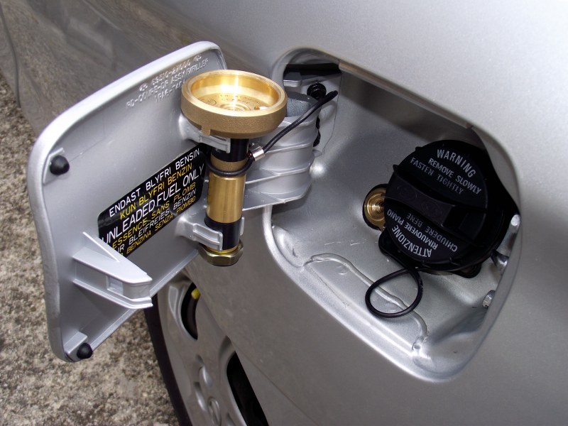

Grazie alla grandiosa idea di Alexbo ed ai consigli di Masterpc, ho finalmente sistemato l'adattatore per il bocchettone del GPL. Come avevo anticipato ho utilizzato due fissatubo per impianti elettrici.
Il risultato finale mi sembra niente male.

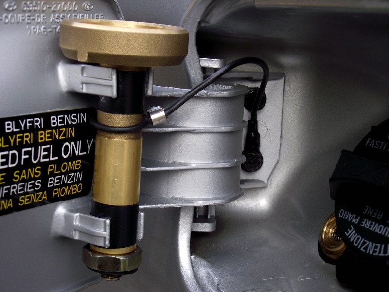

In quest'altra foto il particolare del laccetto di sicurezza, realizzato con cavo elettrico da 1,5mmq, capocorda ad occhiello per fissarlo ad uno dei bulloni dello sportellino e morsetto a vite per chiudere il cappio attorno all'adattatore.

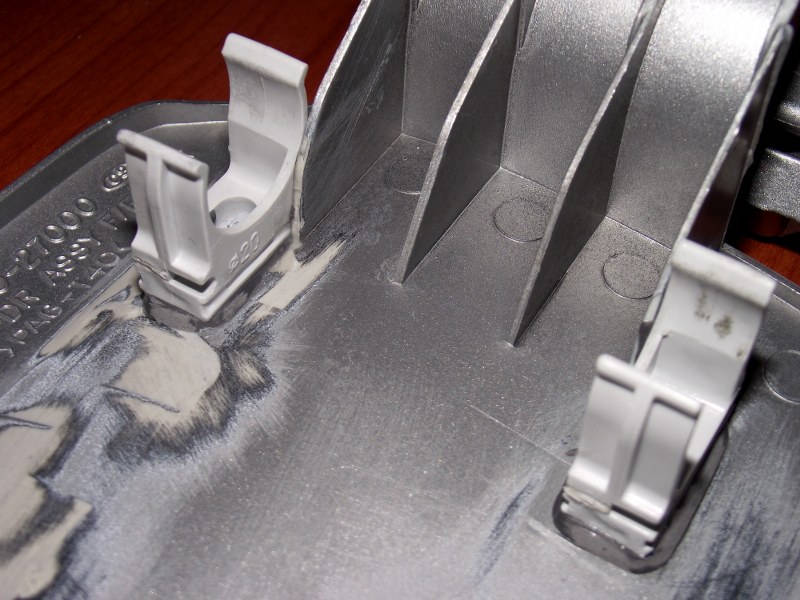

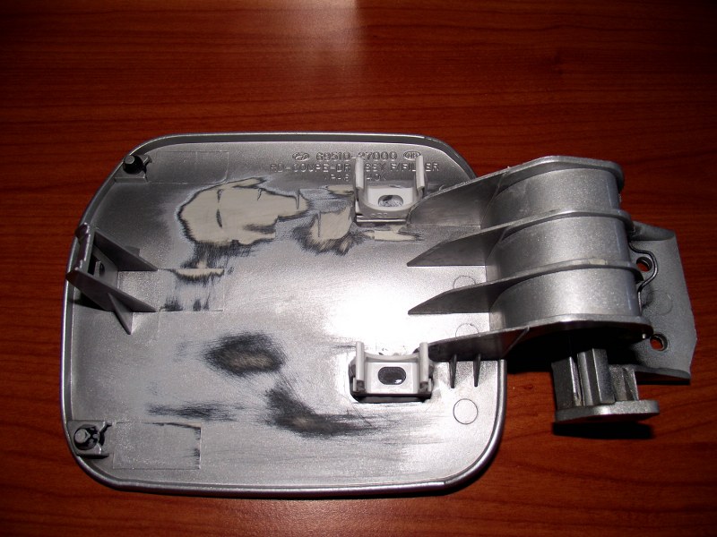

Collari fissatubo da 20mm incollati allo sportellino con colla bicomponenti tipo acciaio liquido. Notare che ho rimosso le due alette che servivano per appoggiare il tappo della benzina durante i rifornimenti.
[img https://www.hyundairacing.it/immagini/techlab/prestazioni/alimentazione/bocchettone_gpl/1800x600n.jpg[/img]

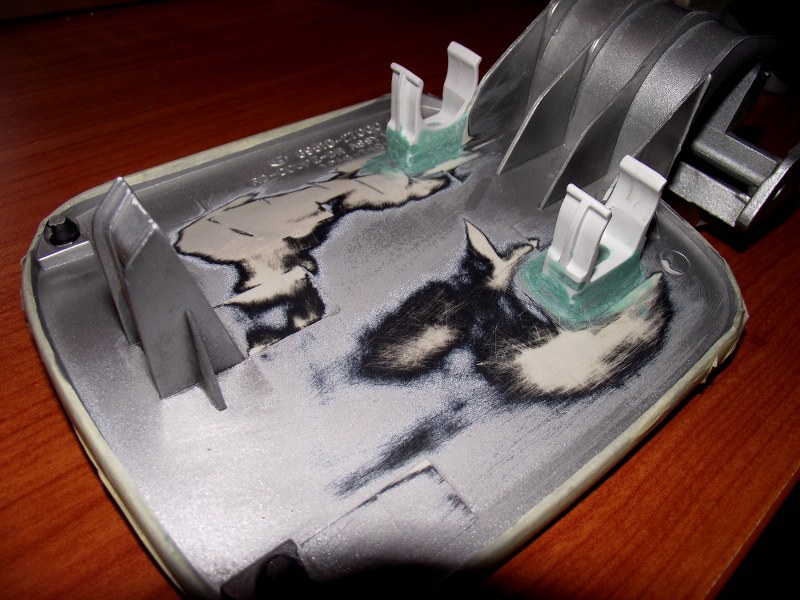

Particolare dei collari, che evidenzia un certo spessore del bicomponente, necessario per poter livellare i collari rispetto alla superficie curva dello sportellino. Le parti dello sportellino sulle quali ho applicato il collante le ho grattate a dovere con il dremel, perchè la colla non prende bene sulla vernice. Inoltre, poichè l'acciaio liquido impiega 12 ore per l'essiccazione, ho applicato della colla cianoacrilica lateralmente, sia per mantenere in posizione i pezzi, si per maggiore sicurezza.

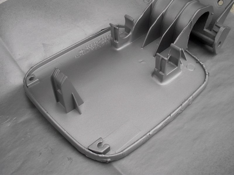

Rifinitura con stucco poliestere e carteggiatura finale con carta abrasiva fine.
Sortellino dopo la verniciatura con spray alluminio per alte temperature (avevo solo quello a portata di mano).
