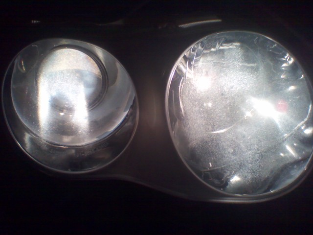

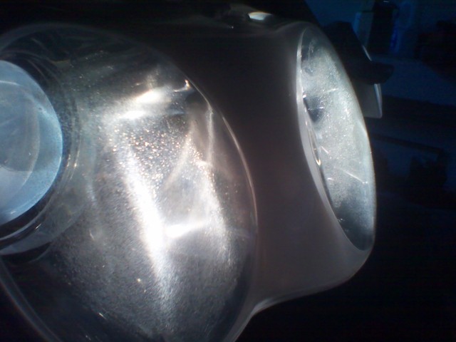

I miei fari erano ridotti così:

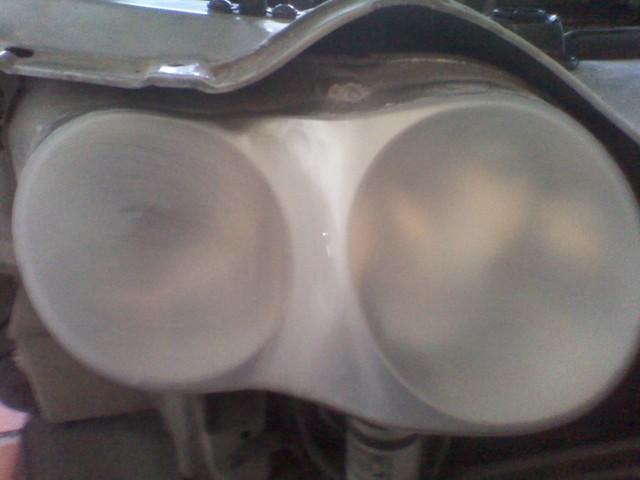

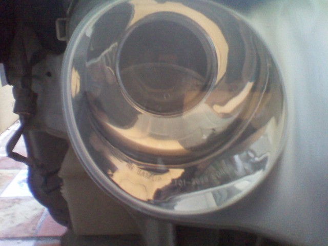

Questi sono i fari dopo la levigatura con dischi P500, la più difficile:

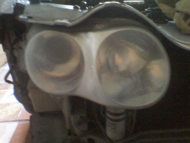

... dopo la levigatura con dischi P800:
... dopo la levigatura con disco P1200:
Siamo quasi alla fine, questo è l'aspetto dopo la levigatura/lucidatura con disco in gomma trizact P3000, spruzzando spesso con acqua sia il disco che i fari:

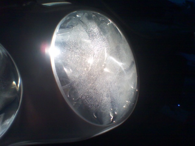

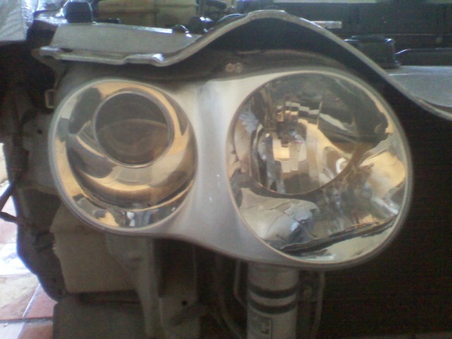

Ed, infine, i fari dopo la passata di polish col tampone in spugna, applicato al platorello:
A mio parere il risultato è notevole. Certo, qualche graffietto e qualche opacità di fondo sono rimasti, ma si notano solo con i fari accesi e forse il problema è all'interno. Nel complesso sono comunque rimasto molto contento del risultato, visto lo stato dei fari prima del trattamento e visto anche il costo contenuto del kit (23 euro, spedito).

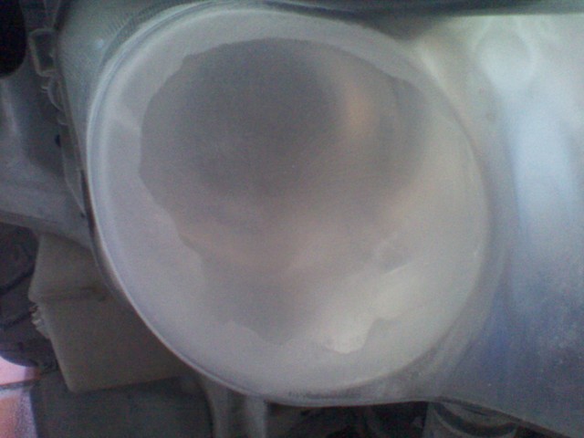

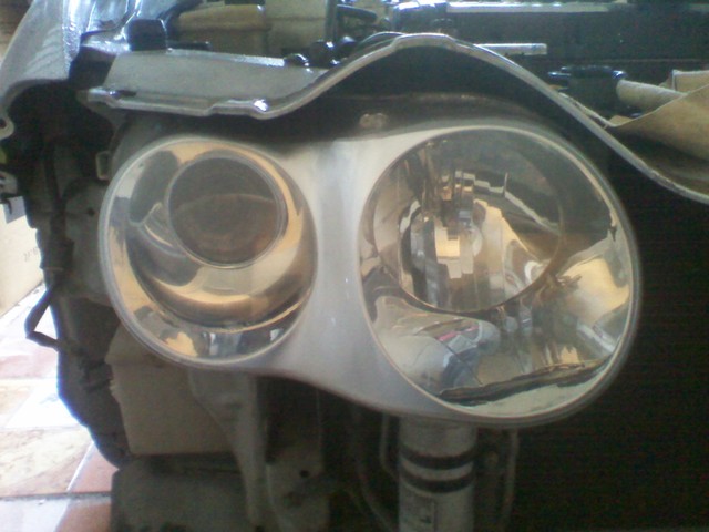

4) Se dopo la prima levigatura con il dischetto P500 il faro appare come nella foto seguente, cioè con aloni, non proseguire avanti con il dischetto P800, ma continuare col P500, sostituendolo, fino a quando il faro è levigato omogeneamente.

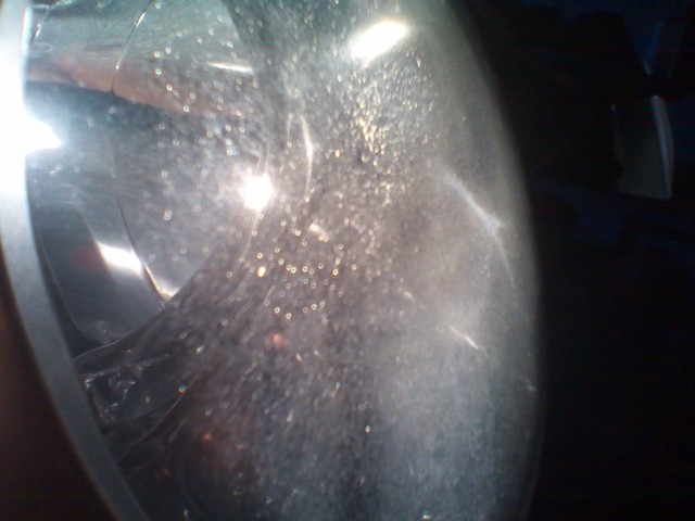

Aspetto consigli per rimuovere quella patina opaca che "appanna" la lente interna ai fari.
Re:Come sistemare i fanali anteriori opacizzati
Vedo solo adesso questo topic...
Un consiglio (anche se oramai son passati degli anni)... la lente andrebbe tolta e pulita... ma è un lavoraccio perchè va aperto il fanale.
Tuttavia si può provare con un tubino flessibile di plastica (del tipo dei tubi rilsan, quelli per l'aria per intendersi) avvolgendo sulla punta un fazzoletto di carta (solo una parte di esso) e fissandolo al tubino con del nastro isolante.
Si fa passare il tutto dal buco della lampada (molto stretto) e si struscia la lenticolare.
Esternamente non si può far niente ma almeno internamente qualcosa si riesce... io ho fatto così.
