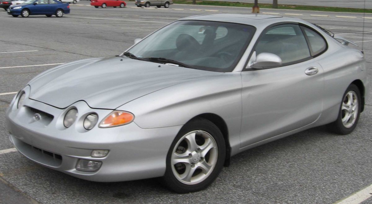

Molto belle anche le frecce, sicuramente per dietro, per il davanti invece in pratica cercavo se c'erano delle lampade che quando non fanno il lavoro di freccia siano DRL, pur con qualche dubbio, vista la conformità del faro freccia frontale, potrebbe causare qualche fastidio effettivamente agli altri automobilisti
Re:Luci a LED
capisco...ma i vetri delle frecce anteriori sono ambra? rischieresti di girare di giorno con delle diurne non bianche ma simili alle frecce anteriori fisse delle vetture americane (se non ricordo male).
in quei fanalini fra gruppo ottico superiore e fendinebbia hai la luce di posizione?
se fosse una w5w potresti montare le ultime metalliche lenticolati samsung che ci sono arrivate
http://www.ledmania.it/shop/w5w-canbus-metallica-led-samsung-lenticolare-3-5-watt-doppio-regolatore-11-16v-luci-posizione-bianco-lunare-puro-5000k-p830.html
sono talmente luminose che non sigurano neppure in diurna
Re:Luci a LED
Sono trasparenti e superficie totalmente riflettente, per questo se si mette una lampada arancione si vede tutto arancione(idem x dietro), motivo x cui ho delle alogene olografiche da 10 anni solo che ormai fan rosa sbiadito anziché giallo/arancio XD. Si sono le posizioni, al momento monto led con 4 led per lato e 5 in testa.

Allego qua la situazione attuale di freccia e posizioni
Re:Luci a LED
beh si in effetti la posizione è molto ravvicinata, come w5w ne abbiamo molte e di diversa lunghezza, basterebbe solo capire quanto spazio c'è fra la testa dell'attuale lampadina e la copertira del fanalino controllando ovviamente la lunghezza della lampadina stessa. solo così potrmo capire lo spazio a disposizione. per il discorso frecce anteriori nessun problema con le nostre a led svresti un ottimo risultato funzionare e "scenico" andando a togliere quello sgradevole effetto dissolvenza in accensione e spegnimento
