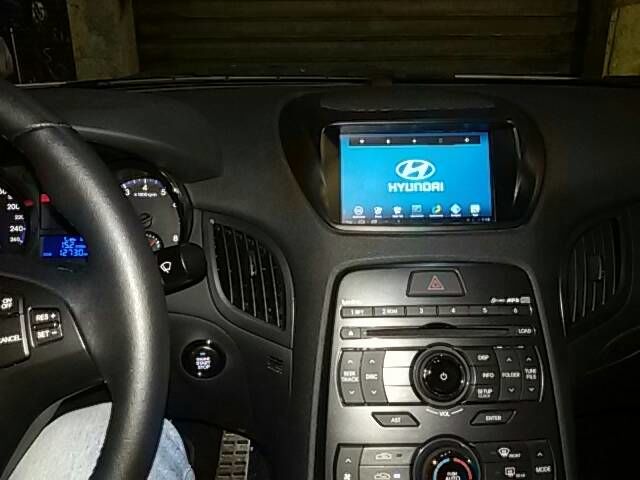

Cmq alla fine ho completato tutto ed è una meraviglia.

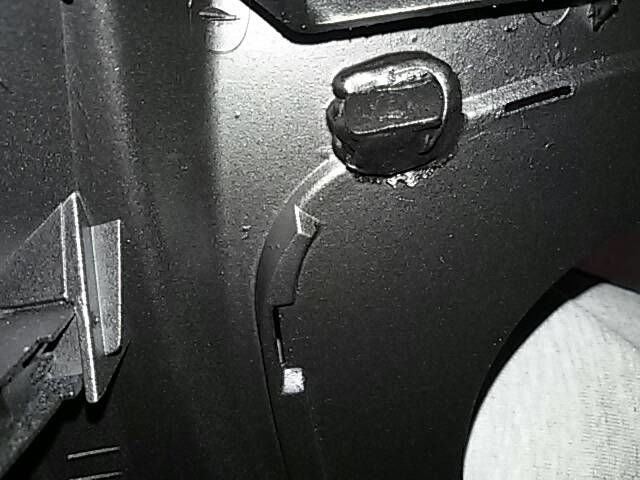

Allora...per il tasto che arriva al tablet ho risolto: ho messo uno spessore da dietro e toccando la parte superiore della mascherina si accende e spegne il tablet. Ecco la foto.

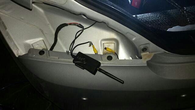

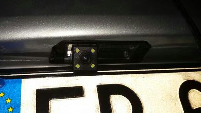

Adesso mi stavo dilettando ad installare la retrocamera wifi dato che l'altro giorno ho preso un paletto e i sensori me l'hanno segnalato stranamente quando già era schiantato sul paraurti. Foto

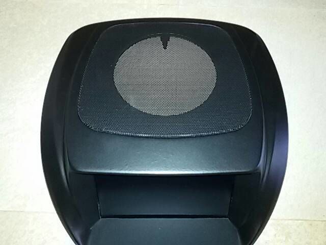

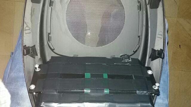

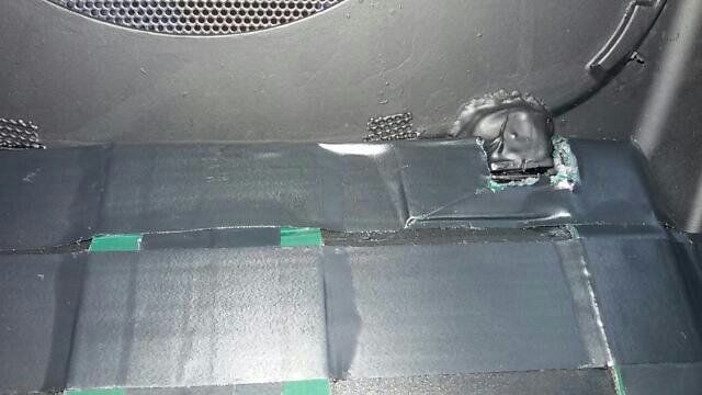

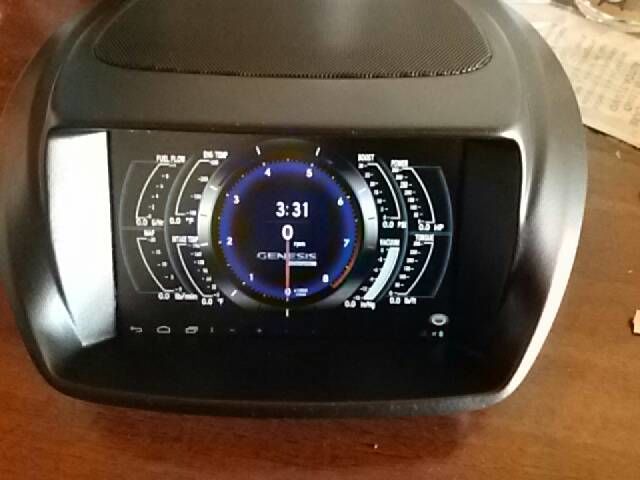

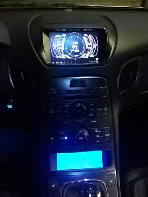

Dopo più di un mese di lavoro fatto nei ritagli di tempo sono riuscito ad ultimare il primo step di conversione tecnologica della mia Genesis.
Volendo anche io montare un tablet ho acquistato la maschera su ebay, non trovando però quella che vedo postata qui tutta completa, ma un altro tipo dove la parte dietro che copre l'altoparlante si dovrebbe utilizzare la propria copertura originale debitamente tagliata a misura.
Siccome non avevo intenzione di tagliare niente me lo sono costruito con il plexiglass. (martello) (martello) (martello)
Una bella faticata, però poi ricoperto con la pellicola in carbonio il risultato direi che non è male.
Il tablet e un Asus memo pad 7 e anche se i collegamenti sono provvisori non ho riscontrato problemi di ricarica.
Io sono tanto contento. (applausi) (applausi) (applausi) (applausi)

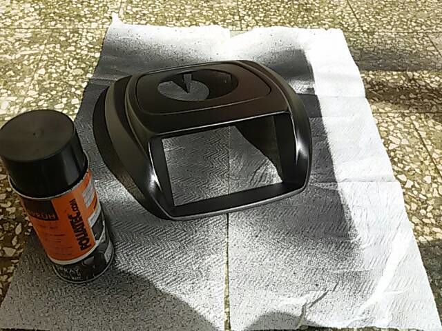

Ottimo...io proprio oggi sto aspettando il colore Foliatec per riverniciare la "B bezel" come la chiamano i nostri cugini americani.
Altro step sto mettendo l'interfaccia della lexus LFA appositamente personalizzata per Genesis 2.0t.

Grazie a tutti per i complimenti, questo e il primo step per il secondo sto aspettando che inizi la commercializzazione del nuovo 2din pioneer per sostituire la radio originale avendo cosi interazione anche con il mio galaxy note 3 e tante altre cose.
La mia Genny sta diventando tutta multimediale.

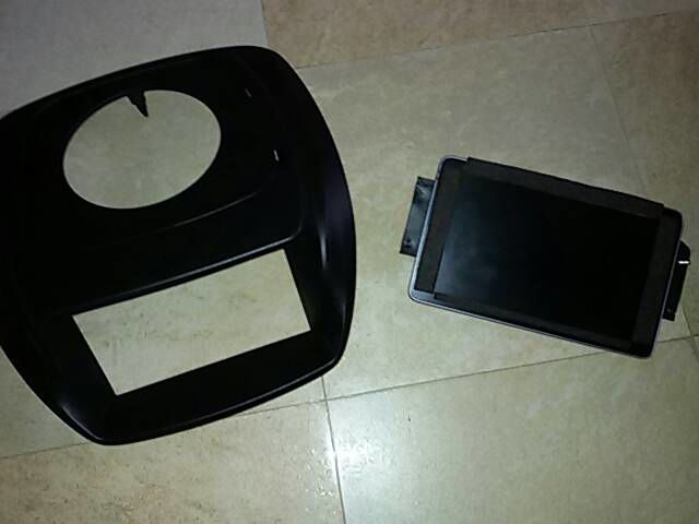

Completato ma ancora da installare.
