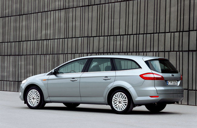

A proposito di fari posteriori... quelli della nuova Ford Mondeo mi ricordano quelli della Tiburon...
Re: Fari posteriori Usa Style
seeee di colore e in foto! xke dal vero nn tanto!
