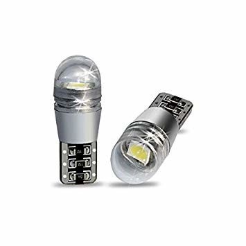

poi ho trovato questo tipo di luci a singolo diodo led con vetro (tipo lampadina) costavano qualcosa...purtroppo non ricordo la marca ! :
