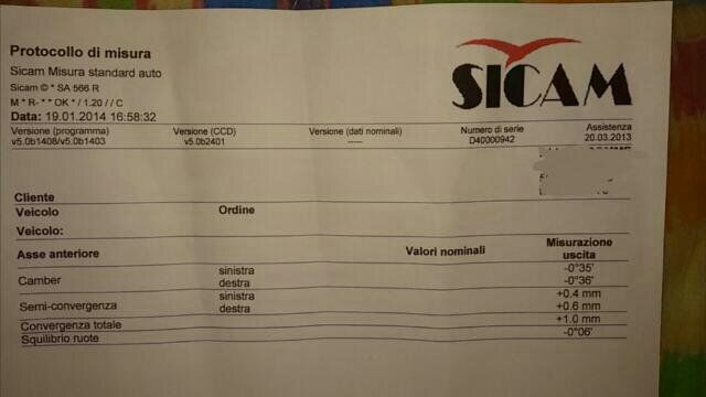

Ciao...ieri ho fatto fare la convergenza perché mi tirava a sinistra in modo esagerato e il gommista mi ha fatto sta stampata che allego. Come sono sti valori? Non dovrebbero essere uguali per sx e dx?
