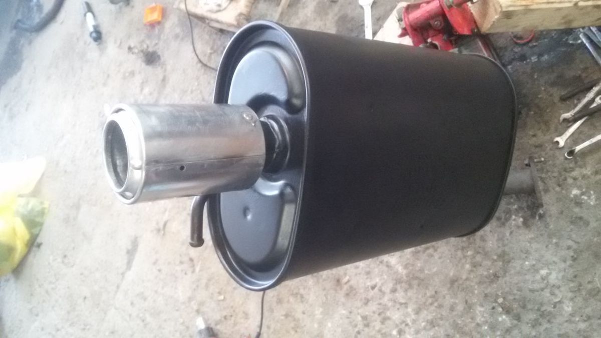

Eliminato il resignator e terminale vuoto riverniciato... (martello)
Con filtro a Cono,eliminazione resignator e terminale vuoto il rombo e da paura ragazzi  (driving)  :D

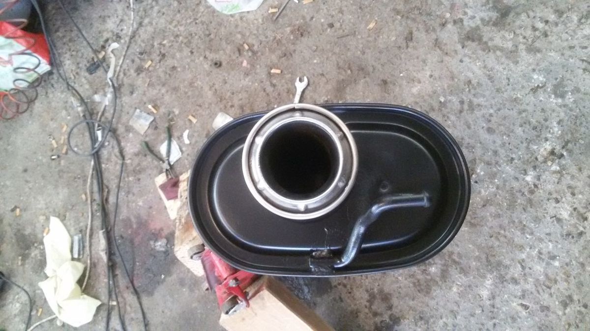

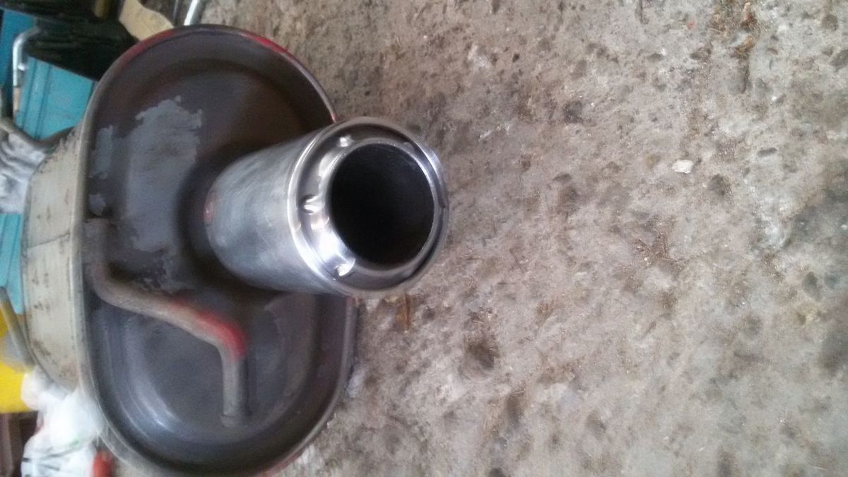

Marmitta prima
E dopo una pulita e una verniciata :D (foto)

Ottimo  (applausi) a breve lo dovrei togliere anch'io mi sapresti dire il diametro del tubo che hai saldato?
Re:Resignator e Marmitta Hyundai Turbulence
Prendo la misura e te lo dico xche faceva parte da una marmitta di una ford mondeo...
Il diametro del tubo che ho messo io e di 54/55 ma puoi metterlo anche piu piccolo....
Secondo me e sempre meglio saldare uno piu largo cosi gli metti a imbocco come ho fatto io....e non diminuisci il diametro del tubo interno.

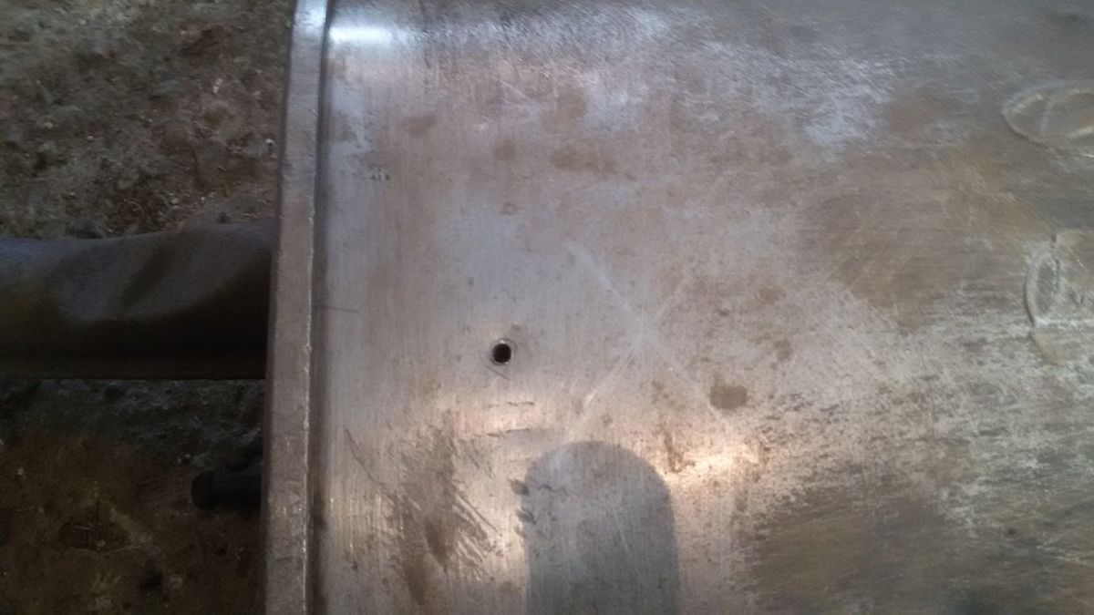

Ragazzi ho fatto una cosa che non so se e meglio o peggio....
Io tutte le volte che ho smontato la marmitta l'ho trovata sempre piena d'acqua xro sta volta era proprio esagerato e allora mi sono deciso di fare un foro piccolo sotto cosi l'acqua scende e non rimane dentro....
Poi vi diro se mi trovo sempre quel gran vapore dietro come i treni a carbone oppure no!
Voi che ne dite e meglio o peggio?

Grazie per la risposta sul diametro  (drinking) per il foro sulla marmitta secondo me col calore va ad allargarsi e ti farà un casino da "marmitta bucata". Prova a vedere se hai qualche guarnizione malconcia nello scarico è strano che ci sia acqua...

In tutte le marmitte ce l'acqua che si forma dalla condensa....e poi quando si scalda la marmitta diventa vapore.
Non hai mai notato un auto davanti a te che gli scende l'acqua dalla marmitta.
E quel acqua sporca di funingine tutta nera asieme al vapore ti anerisce il terminale.
Un giorno avevo davanti a me un Ford Kuga e gli scendeva l'acqua dai due terminali come dal rubinetto ed e un modello nuovo...

Bhè si un po di condensa è normale...specie se hai l'auto all'aperto...ma 2  3 sgasate e si toglie
