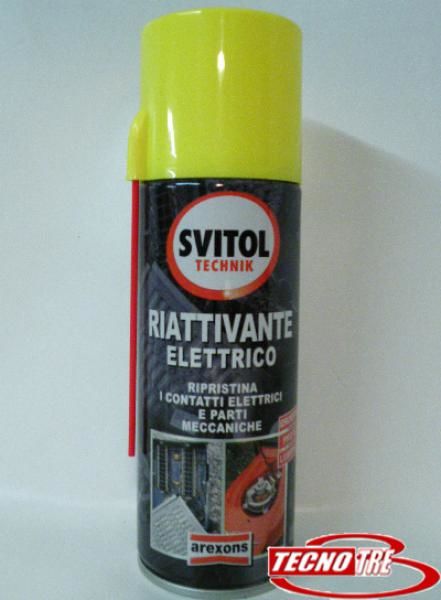

Vai al supermercato e compra lo svitol per contatti elettrici e spruzzalo sia dentro la chiave dove sono i contatti con la batteria etc... e dentro il quadro...
Cambia la batteria della chiave per prima cosa...
Poi se non funziona cambia il microcip che si trova dentro la chiave o se hai una di scorta usa quella registrandola di nuovo sulla centrallina come sara descritto nel manuale d'uso....
