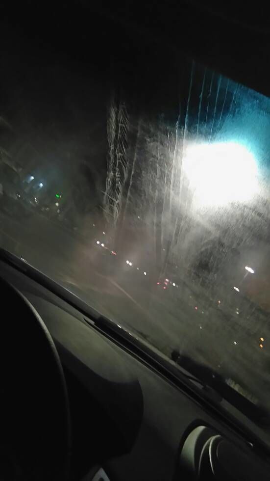

Ciao a tutti, è da un po' di tempo che noto uno strano comportamento del parabrezza dall'interno quando si appanna: si creano delle strisce verticali come delle venature che toccando sono in rilievo. Quando il vetro è senza condensa non si notano. Ho provato a pulirlo ma è proprio il vetro così. Cosa può essere? Allego delle foto

Forse un'infiltrazione in fase di assemblaggio che esce ora dall'invecchiamento dello stesso?!

Si nota se c'è la condensa. Prova magari a far appare il vetro dall'interno e vedi controluce. Se nessuno di voi ha notato nulla del genere mi sa che corro alla hyundai

Veramente una cosa anomala... ma in caso si, fattelo cambiare! soprattutto se appannandolo si vedono è evidente che è una cosa anomala.

Secondo me si stanno staccando gli strati di plexiglas uno dall'altro.
Domattina li chiamo...sicuramente diranno NO ma poi scrivo alla Hyundai Italia e sarà un SI. Vediamo...

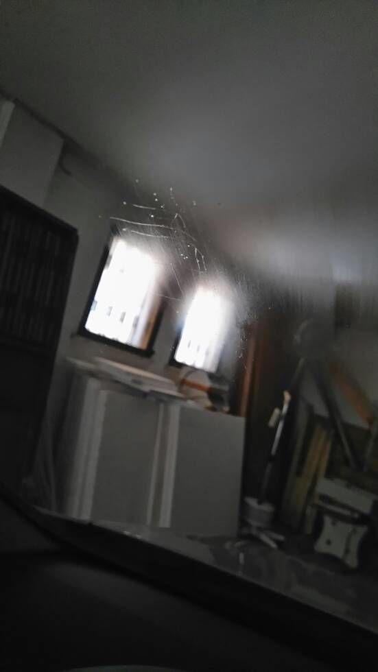

Hanno sostituito il parabrezza ma il nuovo ha lo stesso difetto, in modo più lieve ma identico difetto. Adesso sono in attesa di risposta per averne probabilmete un altro in garanzia sempre.
Sono stato dal mio carrozziere di fiducia e ha detto che il vetro è stato sostituito veramente......quindi sarà un intero lotto di parabrezza difettosi.
Se appannate i vostri vetri nn vedete nulla di strano?
Vecchio parabrezza
Nuovo

Soprattutto lato guida,  se lo si appanna si vede controluce spostandosi a destra del volante e guardando verso sinistra.
