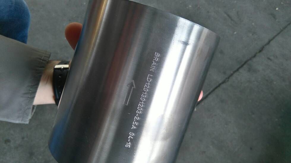

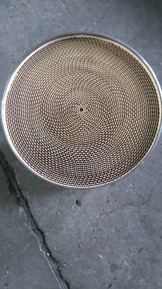

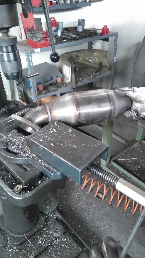

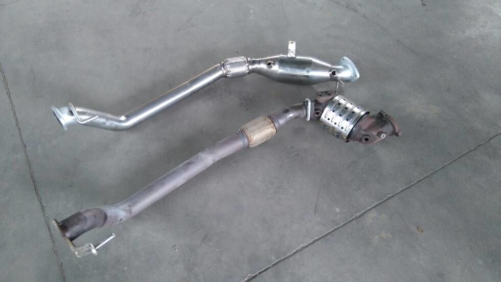

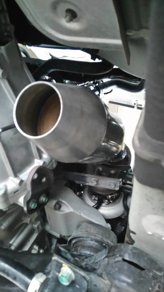

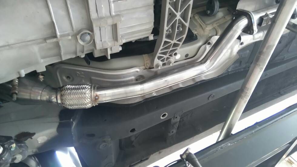

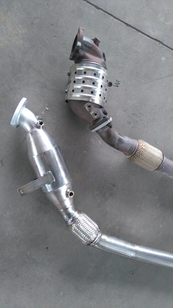

Ciao a tutti...oggi sn stato da Steelart a San Martino dall'argine nei pressi di Mantova........ ecco qualche foto:
Il lavoro non ha bisogno di commenti è praticamente perfetto.
Il  titolare è stato professionale, veloce, paziente e sa quello che fa...non lasciando nulla al caso.
Cmq è stato messo un kat da 300 celle metallico della Brain ed è stato eliminato il secondo kat centrale.
Le prime impressioni sono fluidità pazzesca ai bassi e superati appena i 3.000 giri va molto bene...il contagiri sale molto rapidamente. 3^ e 4^ marcia migliorate molto.
Poi nn so se ancora si deve assestare la centralina ma sto riscontrando dei consumi inferiori rispetto a prima...andando a 130 in autostrada fa i 6.3 l per 100 km. Prima nn scendevo sotto i 7.5 litri per 100km..quindi sta consumando meno rispetto a quando aveva i kat originali.
Nel cofano c'è pure meno calore.
Detto questo...ve lo consiglio e secondo me questa configurazione nn necessità rimappa.

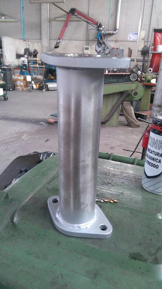

Ho fatto quello che si vede in foto e poi un pezzo di tubo che sostituisce il secondo kat. Stop

Quando ho fatto fare il mio, abbiamo optato per il kat subito dopo la turbina solo per non allontanarci troppo dalla configirazione originale dato che io nn ero interessato a mappare. Così è stato infatti, l'auto è molto più libera e sale molto meglio di giri e in modo piacevolmente progressivo dando una spinta continua. Passando dal 600 celle originale dopo la turba, e mettendo un 300 credo che un sospiro di sollievo l'abbia fatto la turbina.

Finalmente anche io oggi sono stato da Steel Art a fare il primo pezzo di scarico.
Come avevo già scritto in un altro post l'intenzione era di lasciare il nuovo cat 300 celle al posto di quello vecchio centrale ma purtroppo non è stato possibile perché il tipo si è dimenticato di ordinarmi l'emulatore di bonalume e quindi le opzioni erano due:
- allungare la sonda fin dietro il cat centrale
- fare un lavoro come quello di genesis85 con il cat dopo il turbo
Allungare la sonda non mi piaceva molto, primo per il taglia e cuci, non mi piaceva tagliare i fili e secondo non è detto che la spia non si sarebbe accesa lo stesso per via della differenza di temperatura dei gas tra una sonda e l'altra visto che la distanza tra le sonde era notevole,
Quindi o deciso per la seconda opzione, cat dopo il turbo e sonde ai lati del cat.
L'unica differenza tra il mio e quello di genesis85 e che il mio e tutto un pezzo dal turbo alla flangia dopo l'ex cat, quello di genesis85 invece e smontabile dove c'era il cat centrale.
Cmq il principale oltre ad essere uno molto alla mano e simpatico sa proprio quello che sta facendo, sono stato proprio contento del lavoro svolto e gli o dato quanto richiestomi in euro senza trattare perché il lavoro che a fatto quei soldi li valeva tutti.
