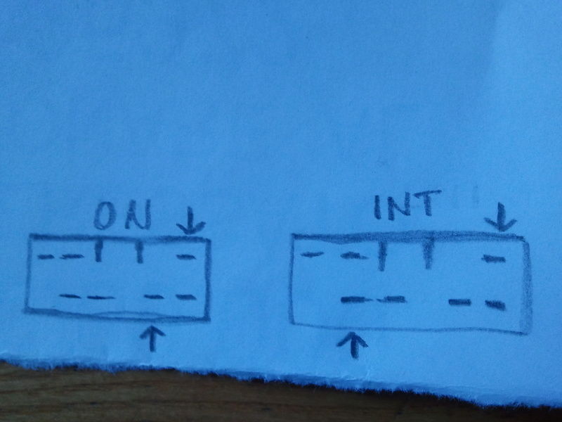

Metto il tester in misura di continuità cercando di capire quali siano le uscite che fanno partire le diverse funzioni.
Riesco ad identificare le 2 uscite per le funzioni ON e INT che poi erano quelle che funzionavano regolarmente, mentre quella che aziona la pompa vaschetta non riesco ad identificarla.

Ho trovato 2 lamelle in rame che vanno a toccare la base del pulsante, credo siano queste a gestire la funzione che aziona la pompa della vaschetta.
Ho cercato di identificare le uscite seguendo le 2 lamelle, ma non sono riuscito a trovare l’uscita, che sia in corto qualcosa?

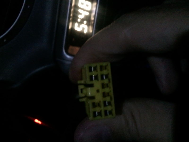

Saluti, ho fatto un altro test per cercare di individuare le 2 uscite che attivano la pompa della vaschetta tergicristalli.
Ho staccato lo spinotto che va collegato alla pompa della vaschetta tergicristalli.
Ho collegato un filo, da un lato ad una delle 2 uscite dello spinotto che va collegato alla pompa, l’altro capo fatto arrivare dentro l’abitacolo della macchina e collegato ad un puntale del tester impostato in misura di continuità.
L’altro puntale del tester lo inserivo nelle diverse entrate dello spinotto collegato al cablaggio dell’auto in modo sequenziale, dalla prima alla decima entrata, anche se le posizioni utilizzare non sono dieci.
La cosa strana è che mi chiudeva il segnale e mi segnava la continuità in tutte le entrate.
Mentre nell’altra uscita dello spinotto che va collegato alla pompa della vaschetta tergicristallo, mi dava continuità in tutte le entrate tranne una.
Con questo test pensavo di risolvere, ma non sono riuscito a capire il guasto.
Cosa strana i due fili che vanno a collegarsi alla pompa della vaschetta tergicristallo hanno un colore diverso rispetto a quelli del cablaggio dentro l’auto e che si collega all’interruttore.
Qualche idea a riguardo?

Le uscite non sono tutte utilizzate, quelle reali sono 6 su 10.
Voglio tornare all’ultimo test che ho fatto, tuttavia non so se sia corretto, ti prego di rileggerlo.
Se con quello non sono riuscito ad identificare le 2 uscite che dal cablaggio vanno alla pompa della vaschetta, non vorrei che il problema sia altrove e non nell’interruttore.
