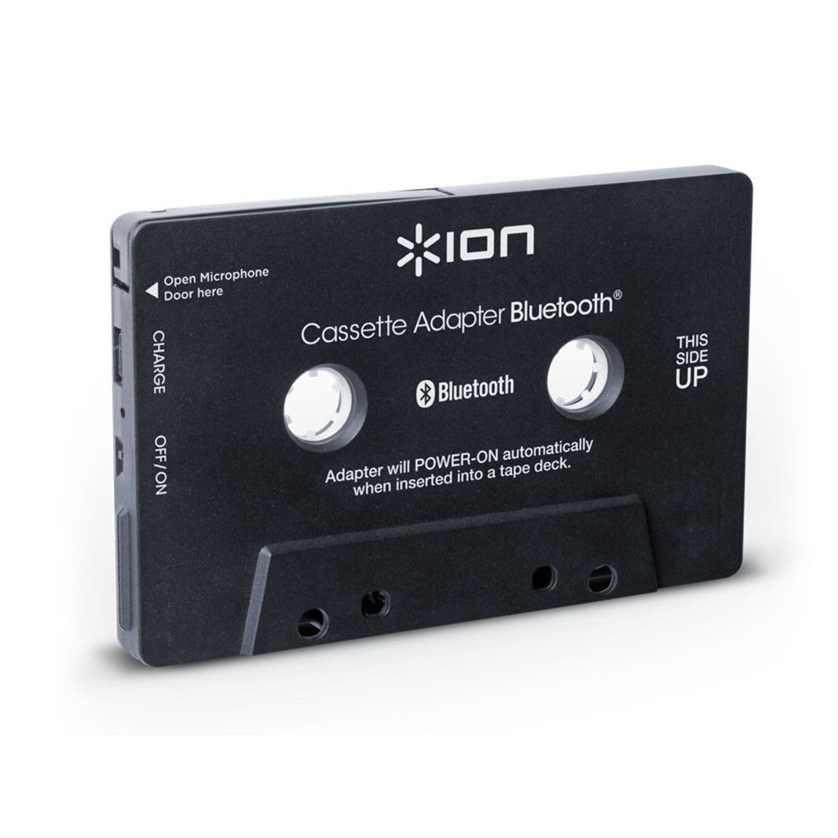

come mi sembra scrivevo altrove qua (ma non son sicuro), essendo uno stereo "mangiacassette" ci sono adattatori che trasformano una cassetta in un ricevitore usb, bluetooth o semplicemente con cavo da inserire nella presa cuffie.
Venditore qui
Ma se cerchi trovi di tutto a tutti i prezzi

Grazie mille MASTER, ho una cassetta simile nella Lancia Lybra di mia madre, che si collega col cavo da cuffie, va MALISSIMO,
cmq può essere una soluzione!
Non esiste "altro" che gestica meglio il tutto... che voi sappiate? magari anche con USB?

Esiste anche con USB... cmq io l'avevo della fenner o fender (non ricordo il nome esatto) e andava da dio a me.
Avevo anche un amply, set di casse da 100W (acuti, medi e bassi) + equalizzatore... tutto andava a meraviglia con o senza quella cassetta attaccata al cellulare (al tempo lettore cd portatile, walkman e una volta "chitarra elettrica" ahahah).

Signori forse ho trovato il sistema per NON rinunciare alla tecnologia moderna in questo processo di downgrade, guardate qui:
https://it.aliexpress.com/item/32684458530.html?spm=a2g0s.8937460.0.0.6b852e0eoa9uR6

La cassetta bluetooth se ne era parlato anche altrove mi sembra, ma costano anche meno di quella, andrebbe ricercato il messaggio.
