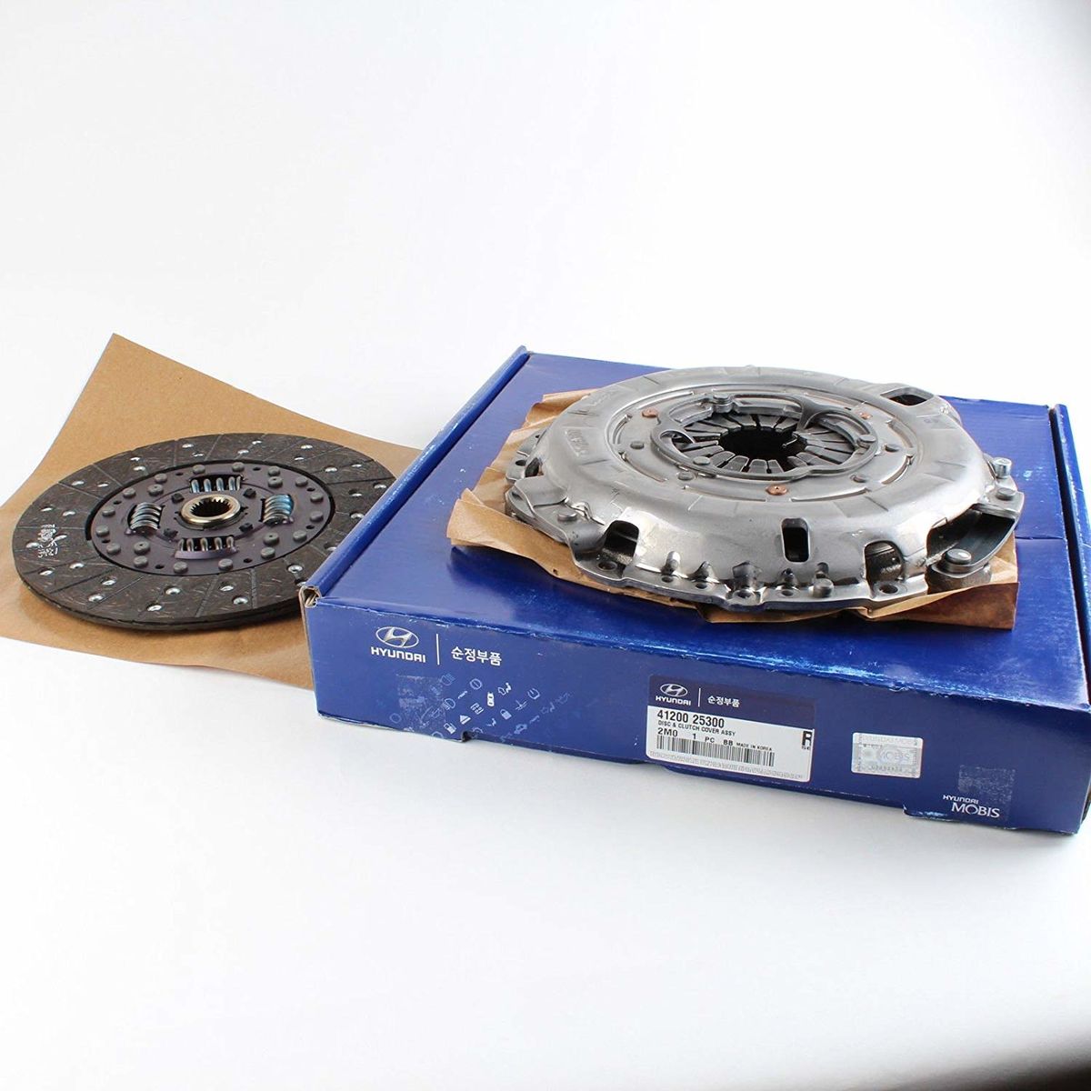

Re:Frizione + Volano
Se guardi il codice dell'inserzione Amazon  (cod. 41200-25300 )
vedrai che è identico a quello pubblicato da @PedroGoJu D7BC6AE7-4F65-429F-A74D-B748738FAE9E.jpeg
