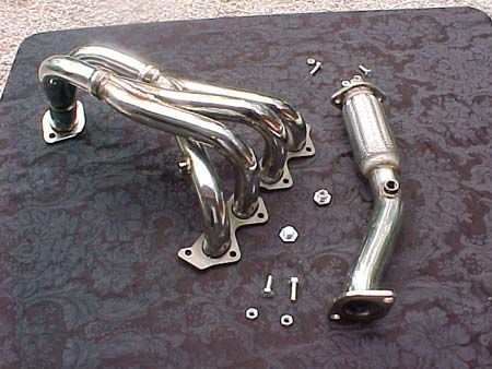

Anch'io sono interessato all'acquisto dell'acciaio, però vorrei un modello corto per non dover far impazzire i meccanici e non modificare troppo la geometria del sistema di scarico. Questo coso insomma:
Re: collettori in acciaio
Guarda in questa foto, sono visibili entrambi gli attacchi per le lambda.
