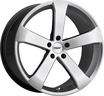

Di questi cosa ne pensi?
http://cgi.ebay.it/CERCHI-IN-LEGA-Tsw-17-Shadow-mirror-solo-5-fori_W0QQitemZ380110606773QQcmdZViewItemQQptZCerchi?hash=item380110606773&_trksid=p3286.c0.m14&_trkparms=72%3A1385|66%3A2|65%3A12|39%3A1|240%3A1318#ebayphotohosting
Non credo che le misure siano quelle giuste, ma basta chiedere al venditore e ti li trova allo stesso prezzo
Che misura riesci a montare sui 17? 205/40/17? Se è cosi prendili con canale da 7,5".  Il canale 7 è sconsigliato, mentre col 8 la gomma è un po' tirata
