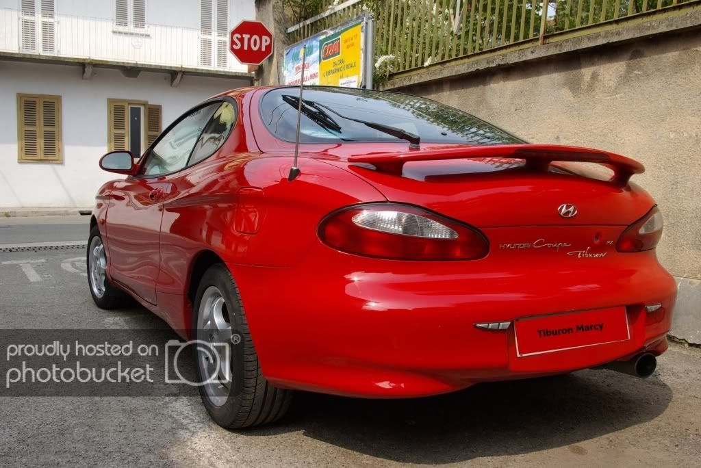

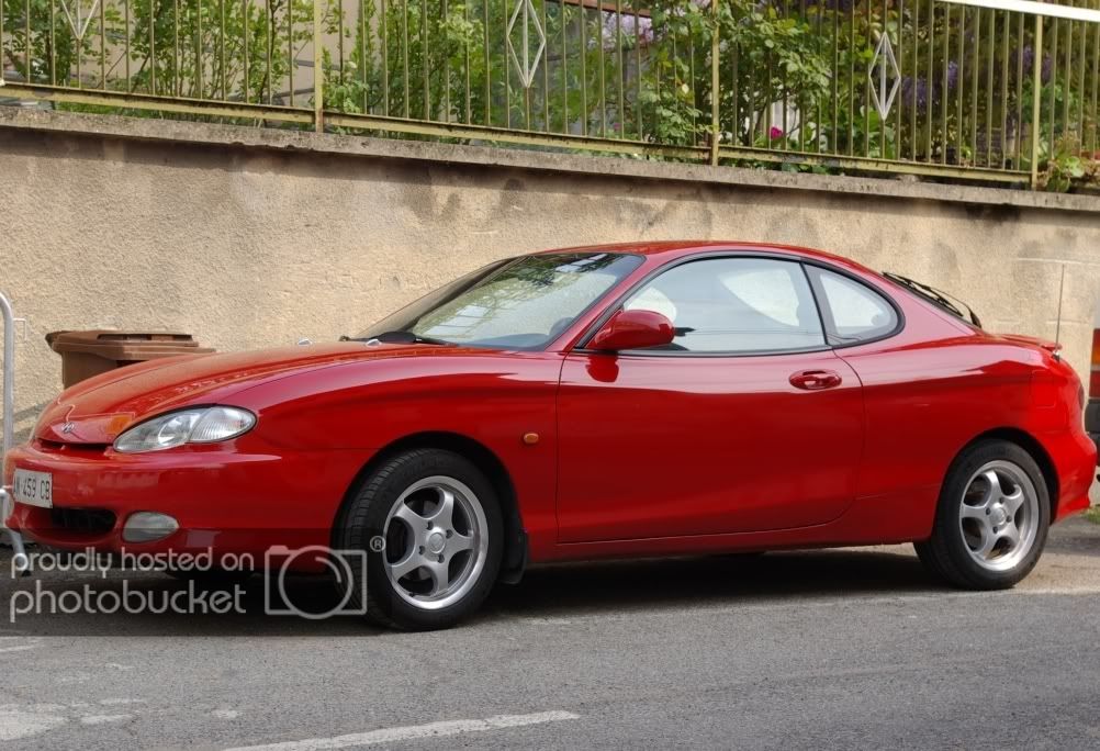

Montati !  ;D
Inserisco 2 foto :
8)
Re: Cerchi nuovi o usati 15" con canale 7"
vanno a gusti, i cerchi con canale rovesciato sembrano molto più piccoli di quello che sono in realtà. Secondo me hanno senso se sono minimo da 17"
p.s. ma tutte quelle scritte dietro ... a cosa servono?
