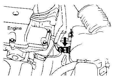

l debimetro è un dispositivo di comune uso nel campo motoristico che serve per misurare la temperatura e quantità di aria che entra nel motore ed ottimizzare al meglio il tipo di carburazione da eseguire.
In presenza di questo dispositivo (MAF) indicato nello schema a lato è possibile eseguire una particolare modifica tramite una scheda elettronica che, in alcuni casi, può migliorare la resa del propulsore.
ATTENZIONE : SOLO SU POCHI ESEMPLARI DI COUPE HYUNDAI DELLA 1° e 2° SERIE (qualche modello 2.0cc) QUESTO DISPOSITIVO RISULTA ESSERE PRESENTE.
Sulla serie Tuscani dovebbe essere presente su tutti i modelli 2.0cc.
Tale modifica è quella di inserire in serie al segnale del Maf una scheda che, tramite alcuni switch (micro interruttori), aumenta proporzionalmente, su tutto l'arco dei segnali, il valore che la centralina legge andando ad ingrassare (sempre proporzionalmente) la quantità di benzina iniettata.
Gli aumenti sono i seguenti: zero (nessun incremento ma stabilizzazione del segnale originale del dispositivo ed eventuale ripristino in caso di parziale malfunzionamento), leggera, media, alta, massima (consigliata per TDI).

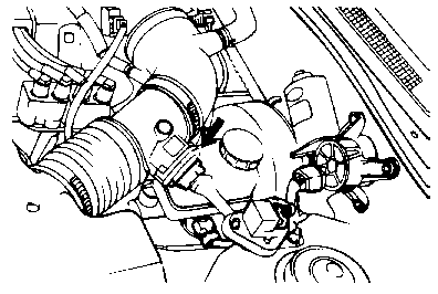

In quasi tutti i modelli di coupe è invece presente il sensore di temperatura d'aria che, assieme al sensore di battito in testa e la sonda lambda, controlla la carburazione.
Tale sensore è una termo resistenza che varia al variare della temperatura.
