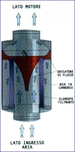

Uno dei più famosi è quello prodotto dalla BMC, una marca di filtri molto conosciuta per chi effettua interventi di tuning, e si compone di un involucro in carbonio o in plastica (DIA) che funge da parete isolante, all'interno ci sono diverse canalizzazioni e, nel disegno sottostante, è raffigurato uno spaccato del CDA (Carbon Dynamic Airbox).

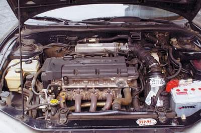

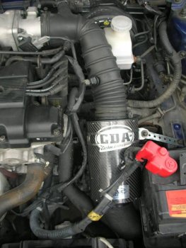

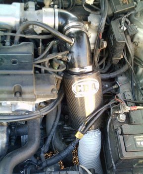

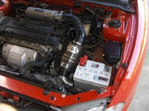

Alcune immagini di coupe con il CDA della BMC:
Si notino in un caso come è stato collegato il CDA tramite degli appositi manicotti mentre nell'altro utilizzando il tubo d'aspirazione in gomma originale (usando l'originale si otterranno più benefici ai bassi mentre con una conduttura più corta si otterranno più benefici negli alti regimi... vedere la sezione di installazione filtri)

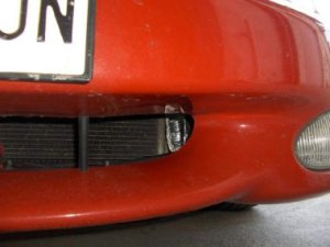

Esempio di CDA modificando leggermente il condotto originale. La presa dell'aria è stata ricavata con un tubo flessibile.Zona di presa dell'aria, accanto al radiatore.
