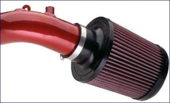

Questo tipo di filtro ha la caratteristica di riuscire ad aspirare grandi quantità di aria mantenendo una buona filtrabilità.E' economico (da 70 a 120 euro circa), rende tantissimo in fatto di "audio" conferendo il caratteristico suono d'aspirazione cupo e "cattivo".
I produttori assicurano un incremento del flusso d'aria superiore a quello di un filtro sportivo a pannello (grazie soprattutto alla loro maggiore superficie), ma devono essere collocati in un posto ben areato all'interno del vano motore, al fine di evitare che possano essere investiti da aria calda (meno densa e meno ricca di ossigeno, tale da limitare il rendimento del motore).
Come prestazioni viene stimato un massimo di 2-3 cv, soprattutto agli alti regimi.
Da notare, comunque, che è più corretto (per migliorare la risposta del motore) posizionare il filtro ad aspirazione diretta non troppo vicino al corpo farfallato, ma leggermente distanziato da esso servendosi di un tubo: ciò allo scopo di creare una sorta di colonna d'aria stabile a monte del corpo farfallato stesso.
Questi filtri ad aspirazione diretta, però, non sono tutti uguali: a quelli più tradizionali (dalla tipica forma a cono) si affiancano dei filtri più sofisticati, alcuni caratterizzati strutturalmente da un secondo cono più piccolo, interno a quello principale (al fine di aumentare la superficie di passaggio, solitamente per motori superiori a 1600cc), e altri dotati al loro interno di particolari tubazioni con condotto Venturi (allo scopo di regolarizzare e incrementare il flusso d'aria verso l'aspirazione).

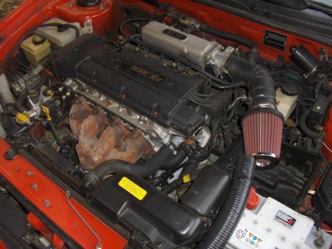

ciao a tutti..oggi ho appena montato il mio filtro a cono usando un condotto di aspirazione per stufe a pellet  e una curva 90 gradi per girare il filtro dove pesca aria fresca...e ho posizionato il cono proprio di fianco al risonatore..le mie impressioni sono state piu' spunto ai bassi regimi,ma tirando il collo sentivo l'auto salire su troppo di giri non dando il meglio di se.. cosa potrei fare? posto foto ..grazie

Secondo me devi dare un attimo tempo alla centralina di adattarsi un attimo.
Re:Filtro a forma di cono o ad aspirazione diretta Hyundai Coupe
prima cosa il condotto è troppo stretto. devi usare un altro diametro. seconda cosa troppo lungo. e terzo mettere un cono senza paratie non è mai il massimo. comunque aspetta 500 km che si adatti la centralina e poi aggiornaci   (good) (good)

Ciao ragazzi oggi ho smontato risonatore e airbox sulla mia tuscani 1.6 e messo un tubo flessibile che entra nella sede dell'airbox originale e li' sotto ho montato il cono..  finalmente ora la macchina va' molto meglio ( anche a motore bello caldo). cos'altro potrei fare x fare arrivare al meglio l'aria fresca? ho anche eliminato il riscaldamento del gruppo farfallato.. :) ora vi posto una foto giusto x far capire il lavoro che ho fatto. Purtroppo il filtro non sono riuscito a fotografarlo.. >:(
Rivesti il tubo flessibile con materiale coibentante...altrimenti quando scalda il motore diventa rovente e aspiri aria calda  :ciao:
ok grazie mille.. forse dovrei accorciare ancora un po' il condotto perchè è troppo lungo..
avendo usato per svariati km l'auto nel week-end la sento molto migliorata rispetto prima ma è ancora un po' troppo
pigra ai bassi.Gia cosi' mi piace ma vorrei qualcosa di piu' ;) mi da' l'impressione che apre bene..il sound è bello pieno ma la sento un po' su di giri senza dare il meglio di se..che potrebbe essere?
