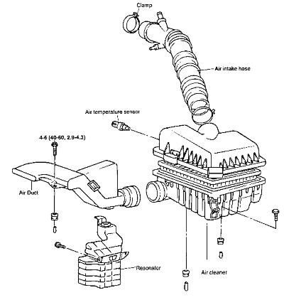

Entrando nel merito, le versioni Tiburon (1° serie) e Turbulence (2° serie) hanno una presa d'aria molto particolare che può essere migliorata seguendo diversi percorsi; si può vedere la configurazione originale nello spaccato di schema a lato.

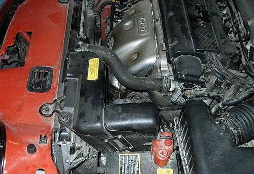

Il percorso della presa d'aria originale è, come è facile inturire, non ottimizzata e particolarmente contorta: questo, indiscutibilmente, peggiora la fluidodinamica di tale prezioso fluido gassoso, passando da un fatiscente foro ricavato nella scocca anteriore (2° serie) attraverso delle semplici alette direzionali in plastica o cercando di scavalcare la grossa guarnizione del cofano (1° serie), per poi "rimbalsare" eventualmente sul cofano e successivamente, passando per diversi dispositivi plastici e curve, arrivare finalmente alla scatola filtro.
All'interno della scatola filtro alloggia un filtro pannellare (perchè ha la forma di un pannello) in carta, non rigenerabile.
Lo scopo della configurazione originale è garantire l'assenza di acqua/umidità e polvere, avere un'aria più calda o comunque non troppo fredda per le zone dove le temperature sono troppo rigide e una riserva di ossigeno quando si schiaccia l'acceleratore per migliorare i bassi regimi. In alcune latitudini (come la nostra) dove le temperature sono particolarmente elevate ricercare un sistema di filtrazione diverso può portare dei vantaggi non indifferenti a quelli previsti dalla casa costruttrice.
Nel dettaglio i componenti del sistema filtro originale:
  • 1. Presa d'aria con relativo polmone
  • 2. Risuonatore: polmone d'aria, raccoglitore d'acqua e sporco
  • 3. Scatola filtro con sensore d'aria (Air Temperature Sensor)
  • 4. Tubo di mandata aria al corpo farfalato.
  • 5. Valvola a farfalla
  • 6. Collettore di aspirazione
