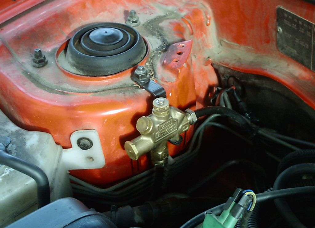

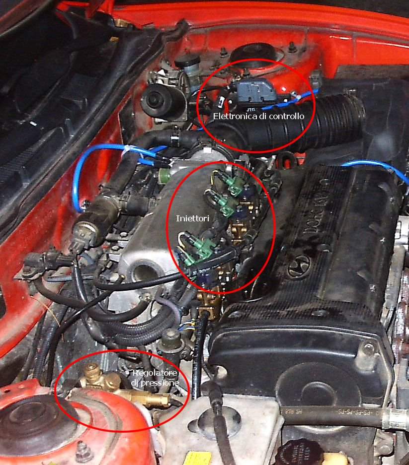

Regolatore di pressione

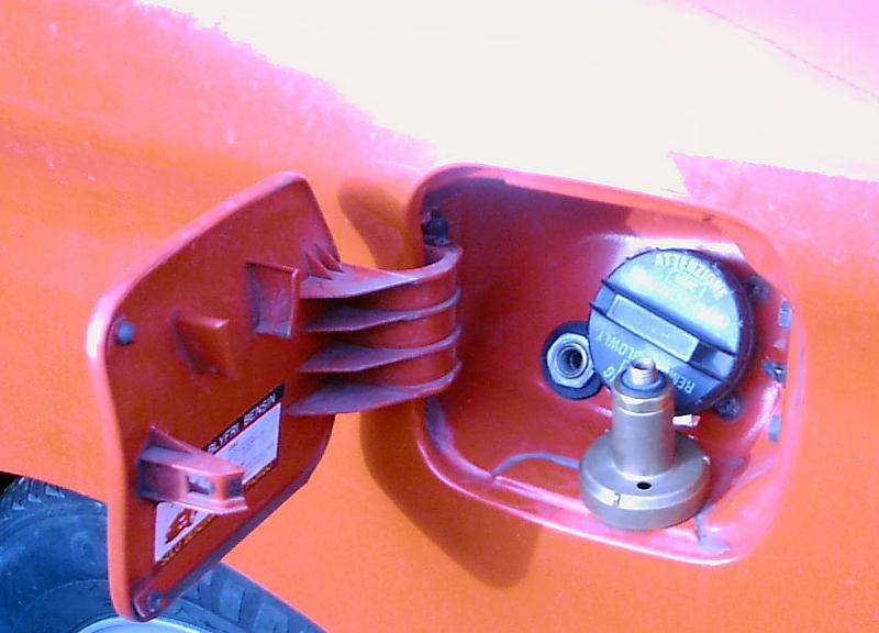

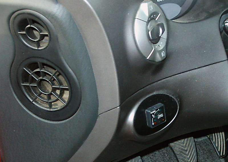

Zona di posizionamento dell'indicatore di livello carburante. Foto 1
Zona di posizionamento dell'indicatore di livello carburante. Foto 2

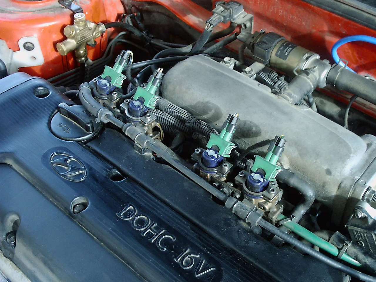

Foto ravvicinata degli iniettori.

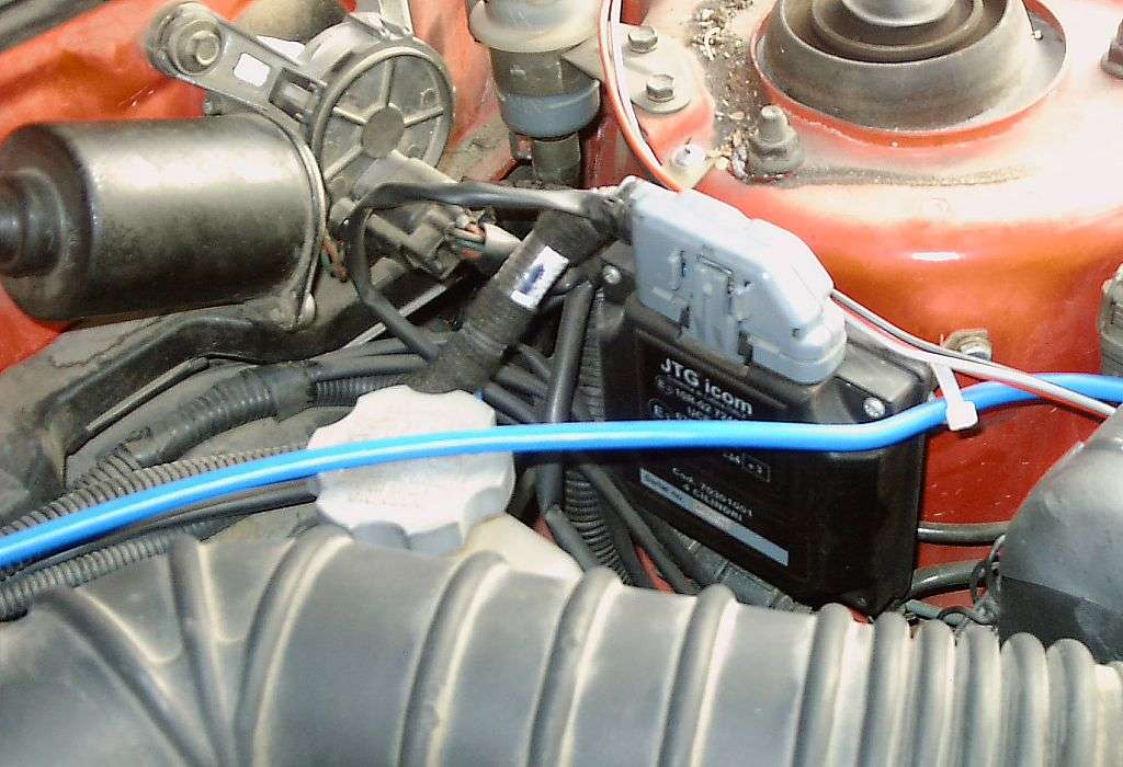

Elettronica di scambio tra iniettori benzina e iniettori Gpl e gestione livello carburante.

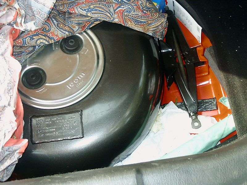

Foto del serbatoio tiroidale.
48 litri massimi per 40-42 litri di capienza.
Ad auto accesa si può percepire un leggero sibilo dal serbatoio: si tratta della pompa dell'iniezione. Ponendo semplicemente uno straccio come quello della foto sul serbatoio il rumore si attutisce del tutto.

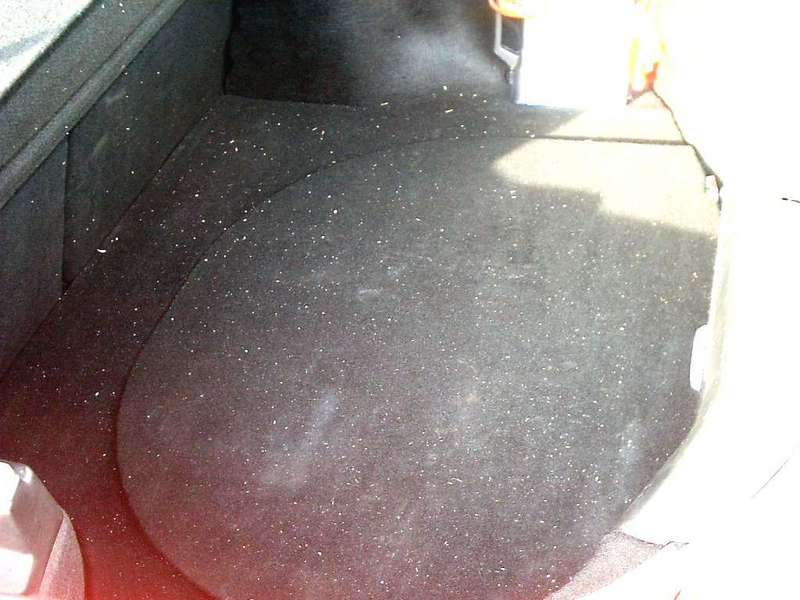

Bagagliaio: si può notare come il serbatoio non influisca negli ingombri se non in maniera appena percettibile.

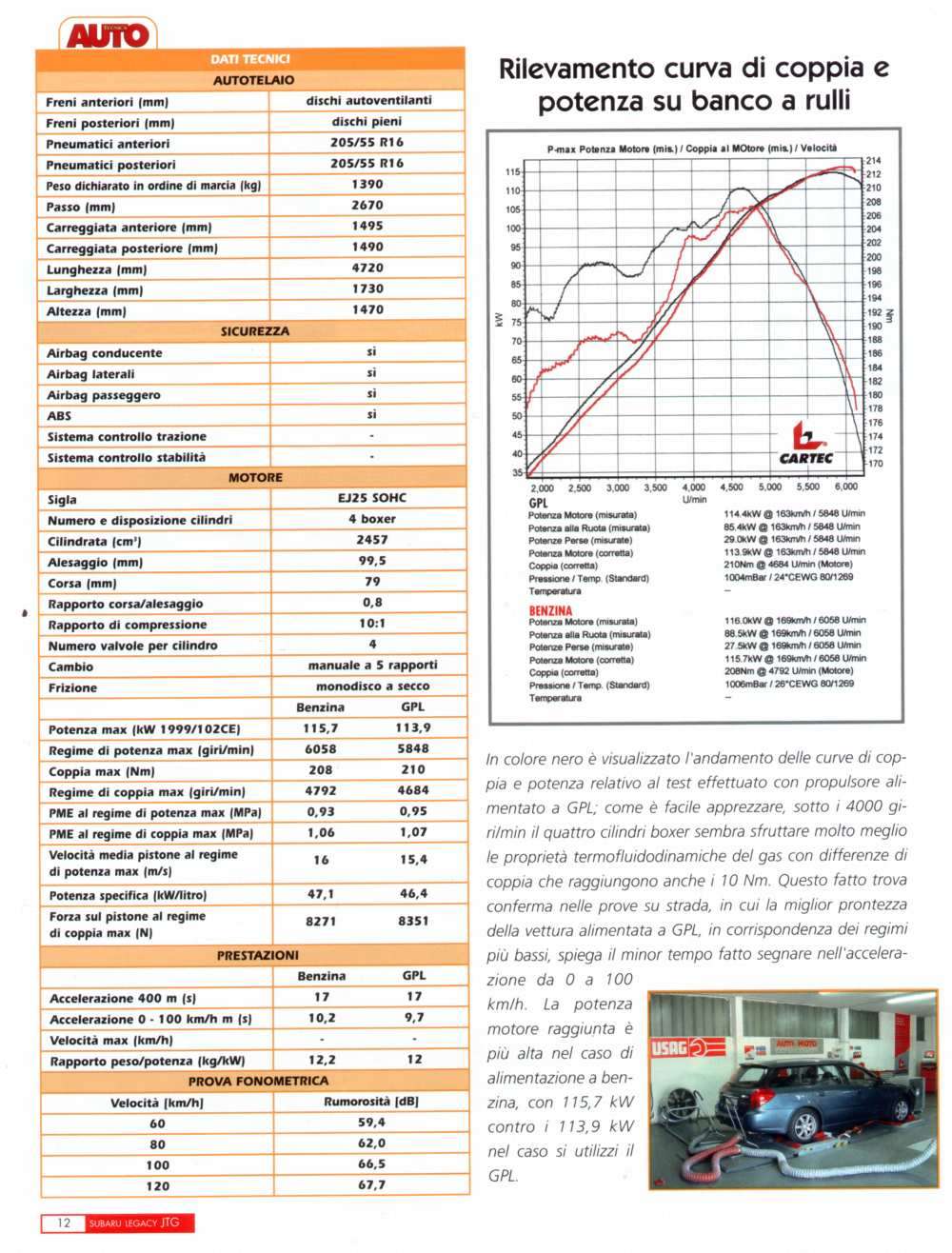

Un test di potenza del Boxer con GPL.
