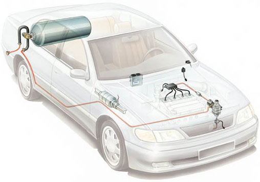

Lo schema dell'impianto dovrebbe
essere quello mostrato a sinistra.

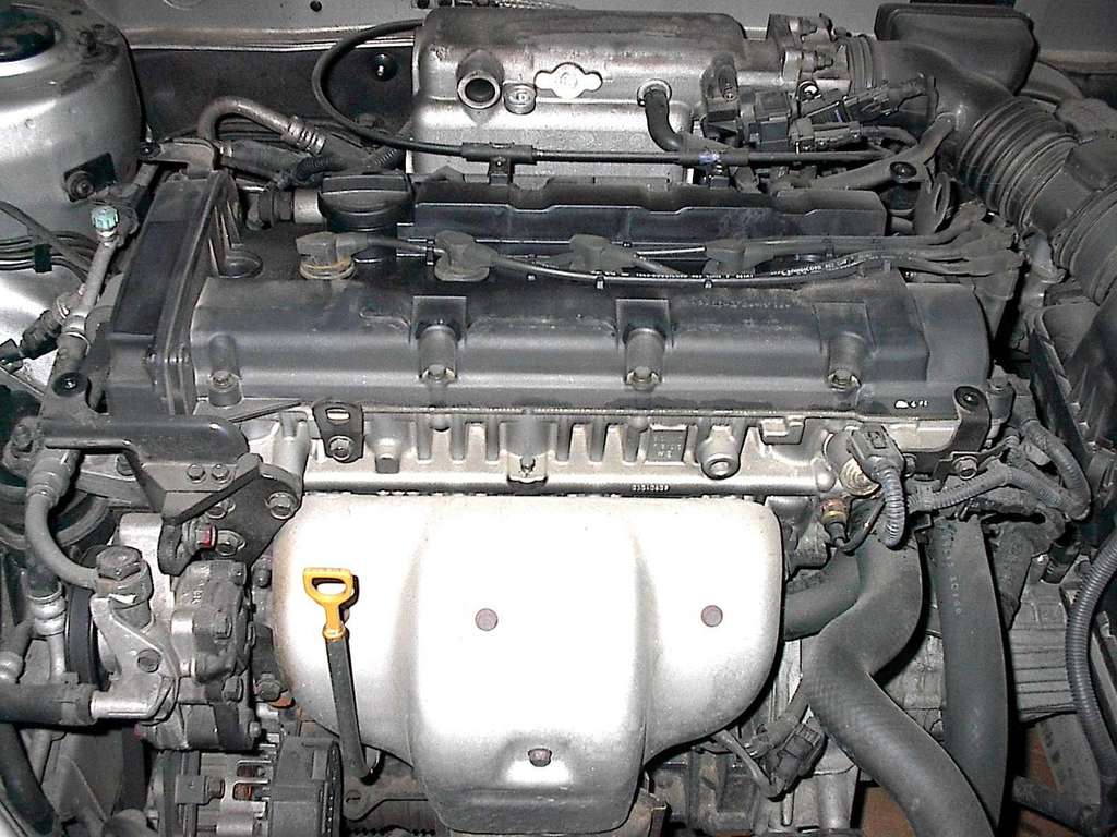

Vano motore Tuscani 2002 senza l'impianto a metano.

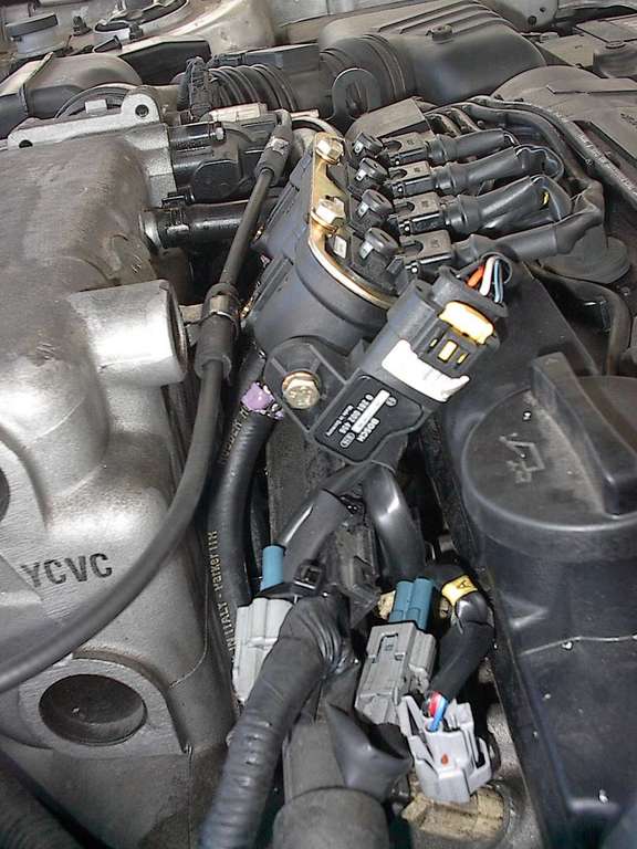

Vano motore Tuscani 2002 con l'impianto del metano installato.

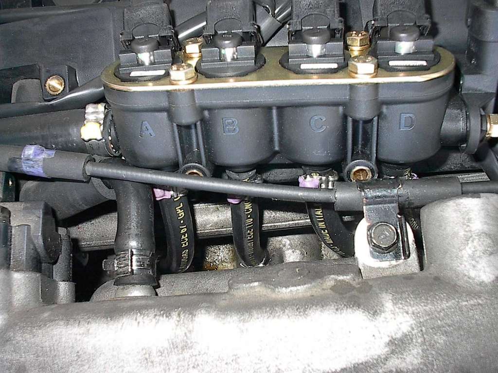

Foto del gruppo Rack degli iniettori.
Dettaglio del gruppo Rack.

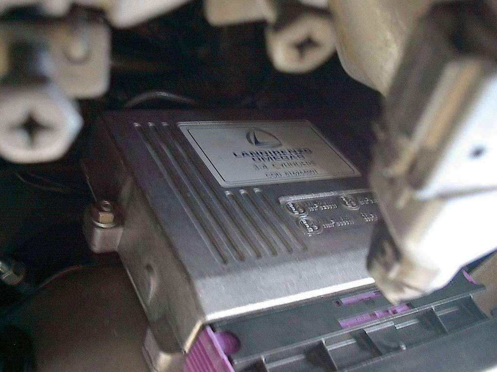

Centralina Omegas Landi. In commercio esistono svariate marche di impianti per la trasformazione a Metano, Landi è una di queste.

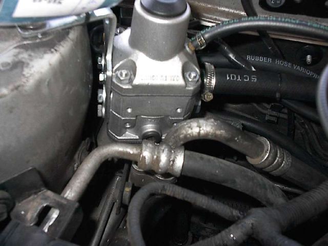

Riduttore di pressione

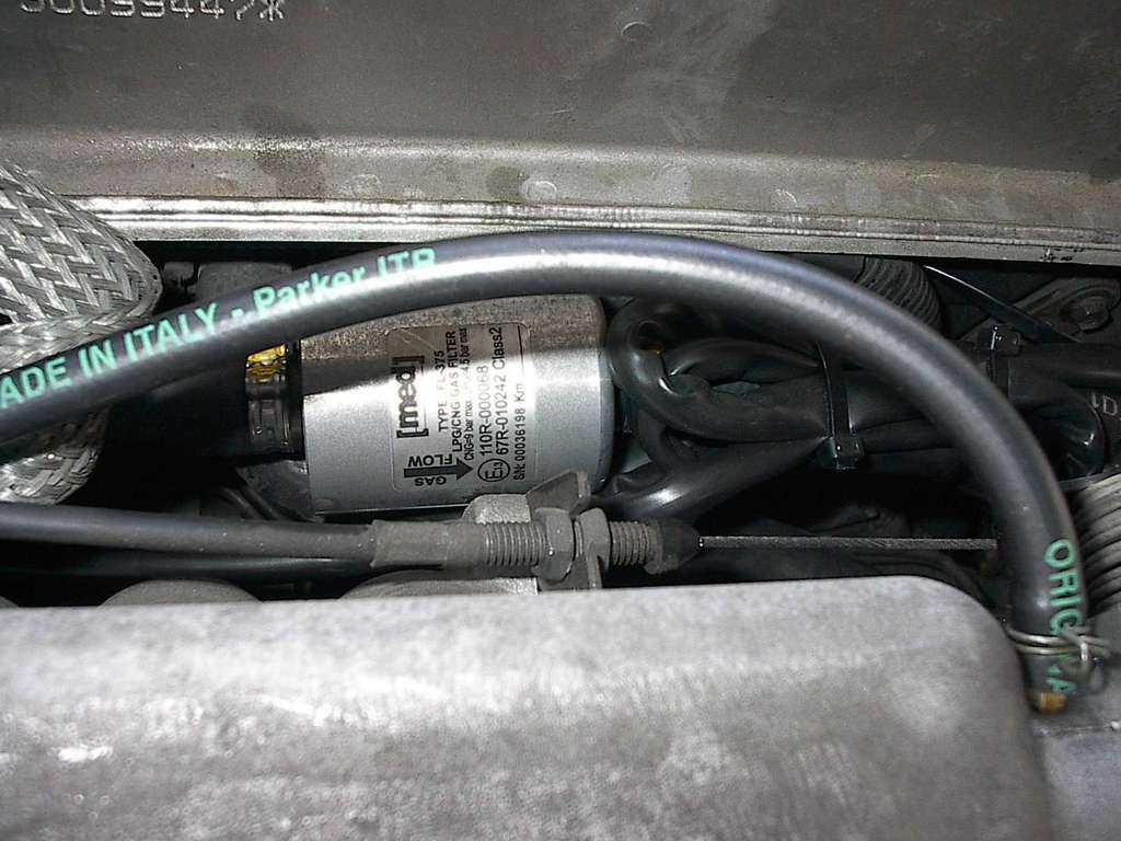

Filtro metano

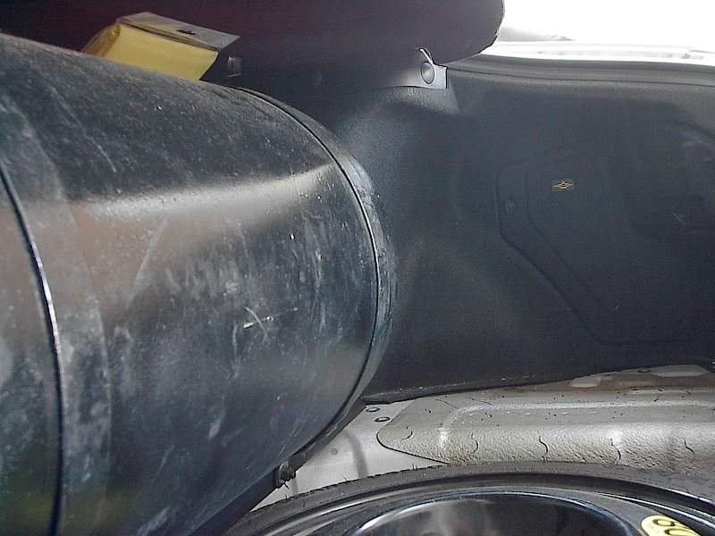

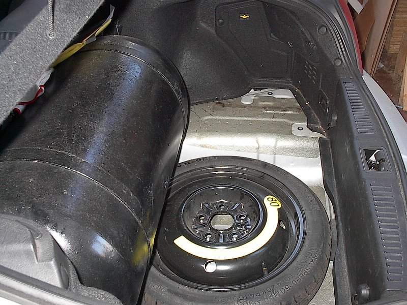

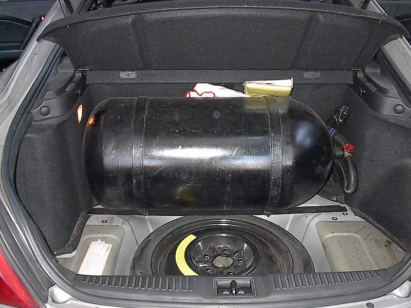

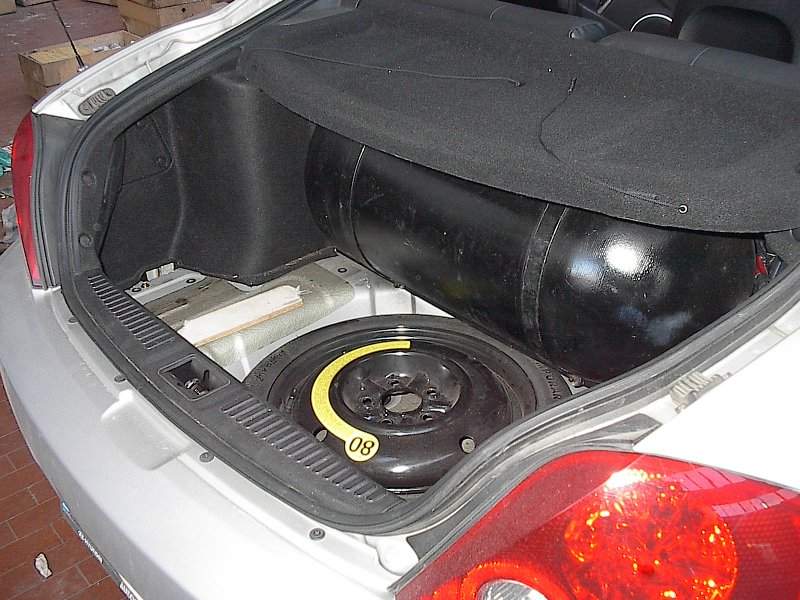

Zona Bagagliaio. La bombola rimane perfettamente all'interno dei due duomi: 80litri.
Dettaglio del vano dall'alto. La ruota rimane perfettamente all'interno del suo posto.
Vista laterale del vano. Togliendo la moquette e gli spessori si possono guadagnare dei cm preziosi
Vista interna del bagagliaio. Si può notare come il bagagliaio possa esser meglio sfruttato senza gli spessori originali della moquette.
