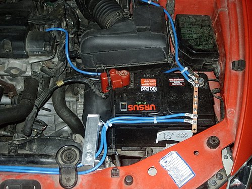

Al momento della sua sostituzione, è consigliabile acquistarne una di capacità superiore.
Molti coupettisti montano una batteria di 80A, che sicuramente fornirà una riserva di energia ben superiore all'originale.
Ci potrebbero essere alcuni problemi di alloggiamento in quanto il piano di appoggio della batteria può essere leggermente ridotto rispetto alla necessità.
Niente paura: con una pinza potrete piegare il bordo del piano di appoggio (in metallo) e così potrete inserire facilmente questo tipo di batteria.

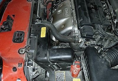

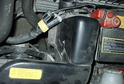

Attenzione, se volete acquistare una batteria da 100A questa potrebbe non entrare nell'alloggiamento perchè la scatola del filtro aria di serie sarà di ostacolo (vedere la foto).

Vista dall'alto del circuito di canalizzazione originale dell'aria : si può notare il ridotto spazio lasciato alla batteria.
