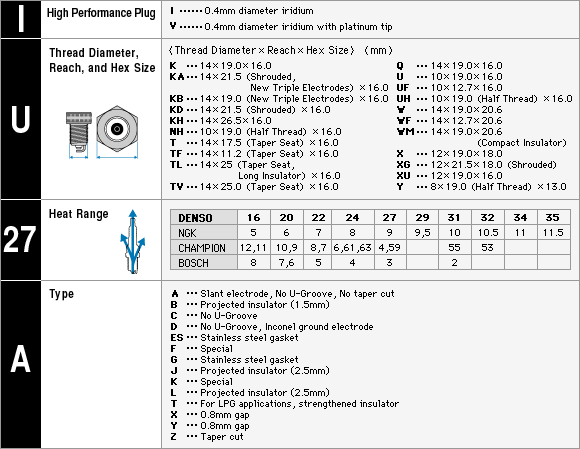

La sigla indica il tipo e la gradazione.
La coupe necessita di una gradazione, secondo la Brisk,  pari a 15.

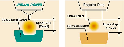

Le nuove candele Denso Iridium Power IK16 sono state recente utilizzate e testate da diversi utenti acquistandole dai rivenitori o direttamente negli Usa.
Le specifiche di queste candele fanno presupporre che siano particolarmente performanti in quanto la loro scintilla risulta più pulita e ampia rispetto alle normali candele grazie all'elettrodo centrale in "iridio", più sottile e resistente alle temperatura elevate.
Per l'alimentazione a Metano o Gpl  è consigliato l'utilizzo di 1 grado termico più freddo, con codice IK20.
Tipo di candele presenti nel catalogo della denso (consiglio di ricercare il sito su internet per approfondire l'argomento).

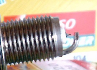

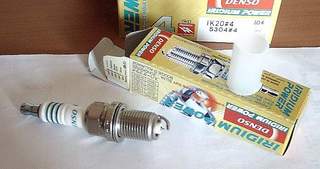

Le candele testate sono state le Iridium Power. Di seguito altre foto delle candele acquistate.
Si noti il centrale particolarmente sottile            IK20, 1° termico più freddo per GPL e Metano

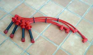

I cavi candela sono un punto molto doloroso per il coupe Hyundai
Spesso, prima dei 100.000 km, molti coupettisti sono stati tenuti a sostituirli a causa di un difetto di questa motorizzazione.
Infatti i cavi originali tendono, con il tempo, a disperdere una parte della corrente e tensione che dovrebbe, invece, andare alle candele.
Uno dei sintomi percepibili è l'indecisione ai bassi regimi, cattiva erogazione a freddo e un'aumentato consumo di carburante.
La verifica del buono stato di funzionamento dei cavi è semplice, ricorrendo ad un sistema tanto banale quanto efficacie.
Prendete uno "spruzzino" che permetta di vaporizzare l'acqua (tipo il vaporizzatore del "glassex" per i vetri di casa), riempitelo quindi di acqua.
Al buio, a motore acceso e coperchio proteggicandele rimosso spruzzate un pò di acqua vaporizzata sui cavi da adegata distanza.
Se noterete nell'aria delle piccole scintille e crepio allora i vostri cavi candela stanno disperdendo corrente, in caso contrario potrete star tranquilli per almeno un altro pò di tempo.

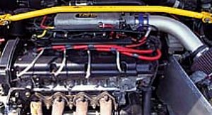

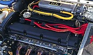

Attacco dei cavi bobina alla bobina elettrica dell'auto. (si noti un cavo massa aggiuntivo per la sola bobina)
Esempio di cavi candela sostituiti con un set al silicone ad alta efficienza
Altro esempio di cavi candela sostituiti con un set al silicone con schermatura tramite la massa dell'auto direttamente sui conduttori.
Cavi Candela PROTOXIDE
Solo di recente la Protoxide ha prodotto dei cavi candela molto performanti.
Di colore rosso, dall'aspetto accattivante, stampate appositamente tramite le misure dei cavi candela originali per coupe Hyundai.
Rivestite in silicone ad alta qualità hanno un diametro di 8,8mm contro solamente 7,7mm per gli originali.
Le pipette e gli attacchi sulla bobina sono di altissima qualità.
La caratteristica principale di questi cavi è che la resistenza risulta estremamente bassa!
Con un semplice Tester digitale è stato misurato un valore di 65 Ohm per metro.
I cavi candela di concorrenza hanno un valore misurato di 1094 Ohm per metro, mentre quelli originali hanno avuto misure anche di quasi 10.000 OHM!!!!
Questo dato, per chi conosce un pò di elettronica, fa capire che una parte di energia, nei cavi candela originali, viene inevitabilmente assorbita dal cavo.
Un cavo candela di qualità permette di utilizzare completamente l'energia della bobina per la candela ottenendo una combustione più completa, una riduzione di consumi e, qualora i cavi fossero "anziani" anche un miglioramento sensibile delle prestazioni dell'auto.
