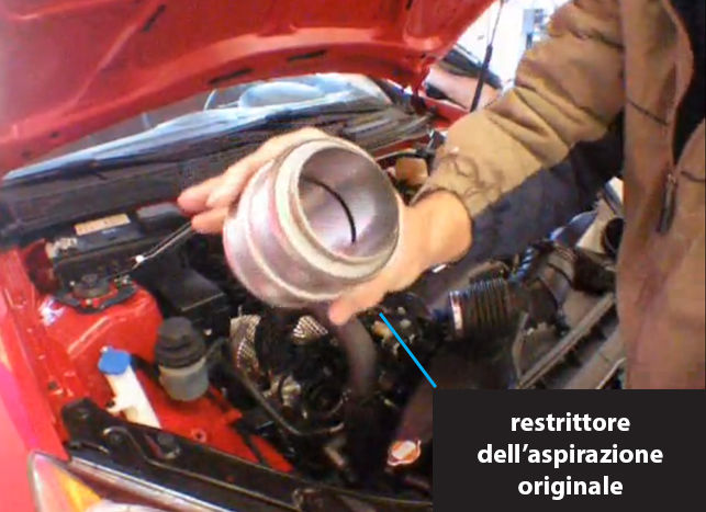

Beh ... sai già togliere la strozzatura in ingresso turbina è una modifica semplice ma cambia la quantità di aria che entra (e non poco), è vero che le centraline sono autoadattive ma bisogna vedere fino a che punto... non è come cambiare un semplice filtro a pannello, li si che la mappa non serve... sento anche cosa mi dirà il meccanico ma se ci metto un tubo modificato (come quello in foto) è probabile che occorra un mappino per ottimizzare il tutto... :)
Prima
Dopo
Qualcuno sa quanti bar di pressione raggiunge la turbina della Genesis ?
