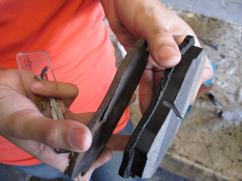

puoi controllare le pastiglie "a occhio" se vedi che sono consumate bisogna cambiarle subito, altrimenti rischi di rovinare i dischi. sotto un'immagine indicativa di una pastiglia consumata e una nuova. Ovviamente non devi mai arrivare a consumarla così tanto, conviene cambiarla prima.
Se è un problema di dischi di solito senti la macchina vibrare in frenata se i dischi sono ovalizzati. Se sono rovinati/consumati consiglio di cambiarli. In molti li fanno rettificare ma con quello che andrai a spendere ti conviene prenderli nuovi.
