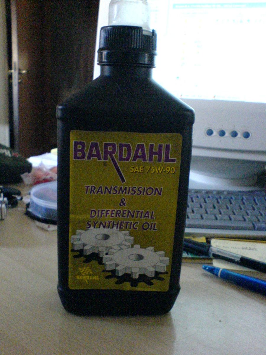

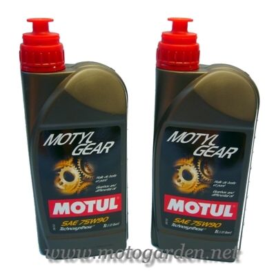

Per il cambio l'olio giusto è un 75W90
Io ho il bartdalh:
ma ottimo è anche il motul:
Es:
Se te ne entra come a me dovrebbero essere circa 1,7 litri circa.
L'ho messo 8 anni fa con un antiattrito dentro... ma anche senza sentirai un cambiamento folle!
