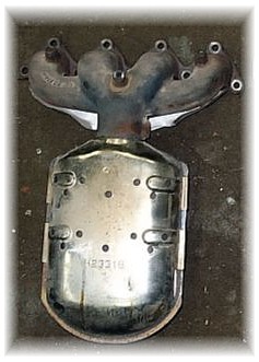

Il catalizzatore è un dispositivo per l'abbattimento di tutti quei gas nocivi che si formano nella combustione della benzina; la sua posizione, immediatamente a ridosso dei collettori, è studiata per ridurre il tempo di entrata in efficienza. Infatti, per poter funzionare correttamente, il catalizzatore deve raggiungere una temperatura molto elevata e la posizione ravvicinata ai cilindri permette al dispositivo di scaldare velocemente.

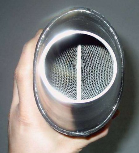

ll suo interno è costituito da numerosi e sottili passaggi obbligati (come un fitto reticolo) fatti di particolari metalli nobili o in ceramica: i gas, al contatto con questi metalli, subiscono una particolare reazione chimica che li trasforma nella loro composizione inibendo gran parte le loro proprietà pericolose ed inquinanti.

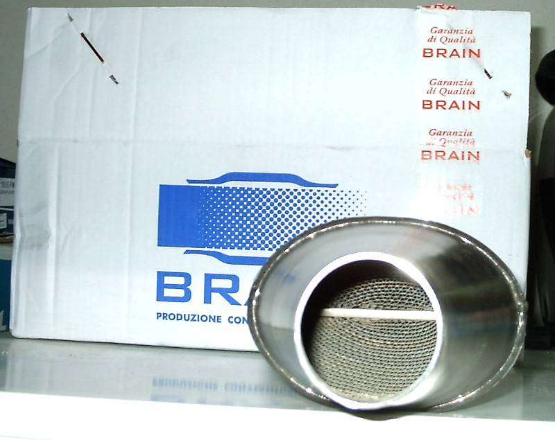

Il fattore di catalizzazione e quindi la sua efficienza nel neutralizzare i gas è indicato a secondo del numero di celle installate: sono spesso, in configurazione originale, in un numero di 400 celle per pollice per una superficie più o meno estesa.

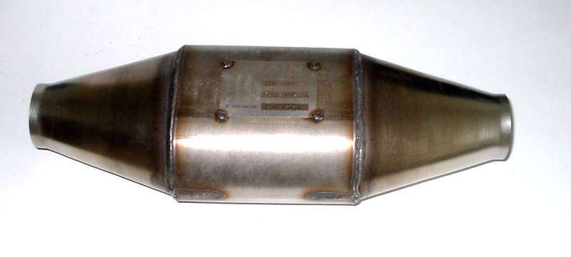

Sostituendo il catalizzatore originale da 400 celle ad un 200 celle metallico si può incrementare l'erogazione del motore, soprattutto agli alti regimi, perchè più permeabile, ridurre i consumi e rimanere comunque nei limiti di emissioni inquinanti dell'auto, per lo meno per circa 50-70.000km, come indicato dalle case costruttrici di questi dispositivi.
Un'azienda specializzata in questo tipo di componenti è stata riscontrata nella Brain Catalizzatori produttrice di questi dispositivi sia per uso stradale, che per uso racing.
L'azienda fornisce anche un servizio di rigenerazione dei vecchi catalizzatori: spedendo il proprio catalizzatore all'azienda questo viene aperto, vengono successivamente sostituite le vecchie celle con delle nuove metalliche, su richiesta anche + performanti (da 400 celle a 200), risaldato e rispedito al proprietario con un risparmio del 50-60% rispetto all'acquisto di un nuovo catalizzatore, che nel nostro caso corrisponde spesso nell'acquisto anche del collettore.

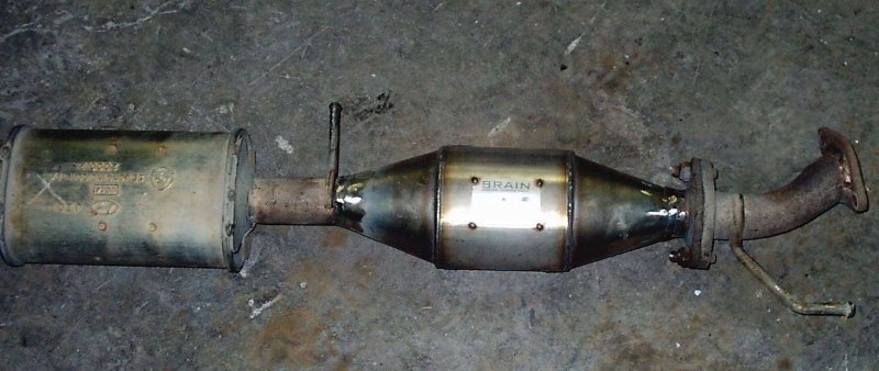

Per il coupe 1.6/2.0 il catalizzatore ideale è stato riscontrato in un 200 celle, ovale, con cono di ingresso e uscita, per motori superiori a 1.6cc.

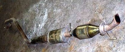

Di seguito alcune foto del catalizzatore installato sul tratto del centrale di scarico.
Risulta la posizione ottimale per i modelli della 1° e 2° serie (fino al 2001). La posizione potrebbe differire per i modelli "Beta" del 2001 e i modelli Tuscani.Per informazioni più dettagliate consigliamo di visitare il sito del produttore www.brainkat.net
