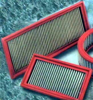

Il filtro a pannello è come forma uguale a quello originale dell'auto: nella foto di sotto è rappresentata una delle tante marche produttrici di filtri e l'immagine di un filtro a panello per farvi capire come è fatto .
E' costituito da una base in cotone leggermente imbevuta d'olio e trattenuta da fitte reti metalliche: ad un buon potere filtrante, questi filtri associano un calo di pressione più basso rispetto all'originale e, conseguentemente, permettono al propulsore di sfruttare una maggiore portata d'aria (con ovvi vantaggi in termini di resa complessiva).
