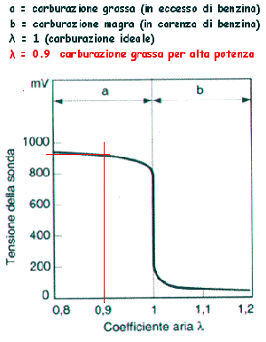

La sonda Lambda come sensore di misura dei gas di scarico fornisce l'informazione miscela più ricca o più magra di Lambda=1.
Nel caso di uno scostamento da questo valore, il segnale di uscita della sonda fa un salto di tensione che viene analizzato dal circuito di regolazione.
Una tensione alta di sonda (circa 800 mV) indica una miscela più ricca; una tensione di sonda più bassa (circa 200 mV) indica una miscela più magra di Lambda=1.

l valore di rapporto 1 sarebbe la carburazione ideale ma un valore di 0,9/0,95 risulta essere una carburazione leggermente grassa, ideale, nella pratica, per ottenere la massima potenza (valore elettrico di, appunto, 0,85Vdc).
