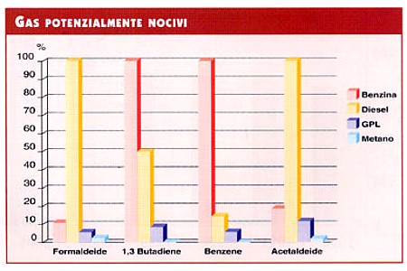

Inquinamento
Interessante il fatto che Metano riesce a lavorare emettendo circa il 20% di CO2 riespetto alla configurazione a Benzina, mentre il GPL qualcosa in più, comunque sempre molto meno rispetto all'alimentazione originale.
L'uso del gas gpl o metano comporta però un'abbattimento drastico di tutti gli inquinanti in genere tipici della benzina e immette in aria praticamente ZERO polveri.
Un'auto trasformata a gpl può, per questo, circolare ovunque anche durante i blocchi del traffico, anche se è EURO 0.
Cenni sul Diesel, polverie inquinamento.[/color][/size]
