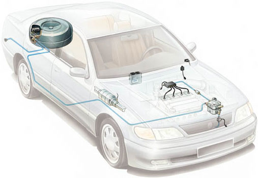

Lo schema adottato dovrebbe essere il seguente:

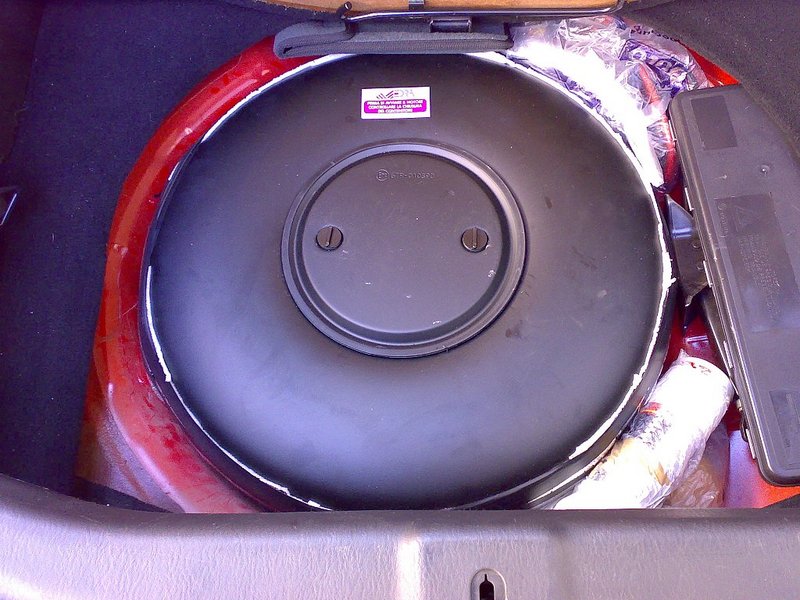

La ciambella del GPL (serbatoio) è
stata inserita perfettamente nel vano ruota di scorta.

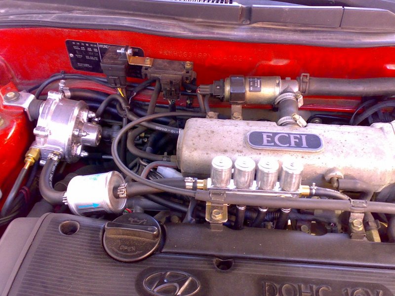

Successivamente è stato inserito un polmone di  espansione molto ridotto (rispetto a quelli di una generazioneprecedente), un filtro gpl ed il rack degli iniettori gpl per l'alimentazione.
Gli iniettori sono comandati dalla centralina elettronica BiGas che regola l'anticipo, controlla i valori della lambda e si interfaccia con la centralina originale per poter gestire le fasi del motore senza problema.

Vista della ciambella

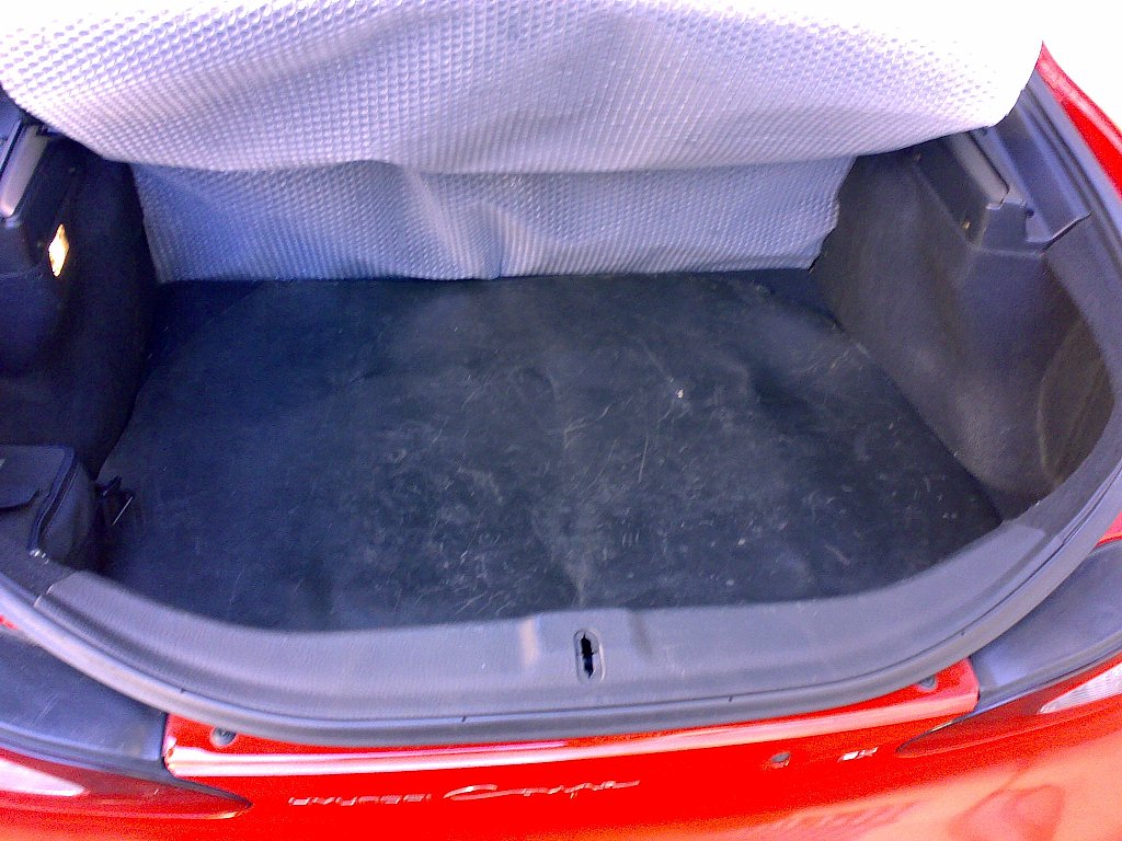

Il bagagliao è rimasto intatto

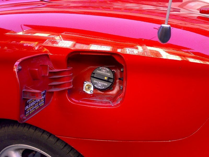

Presa di alimentazione: con un apposito convertitore fornito l'impianto risulta, alla vista, assente

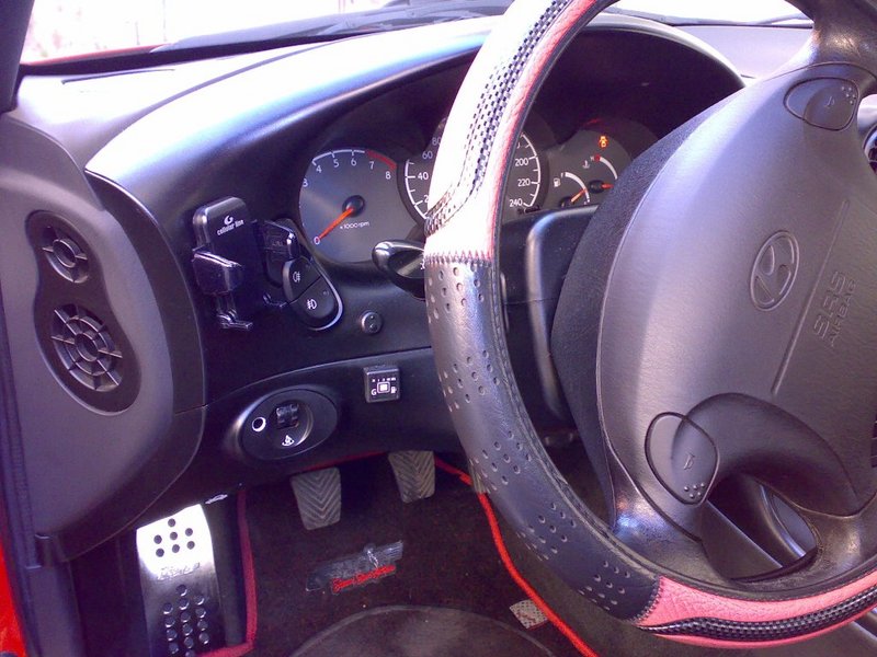

Indicatore del livello GPL, quasi invisibile alla vista dei passeggeri

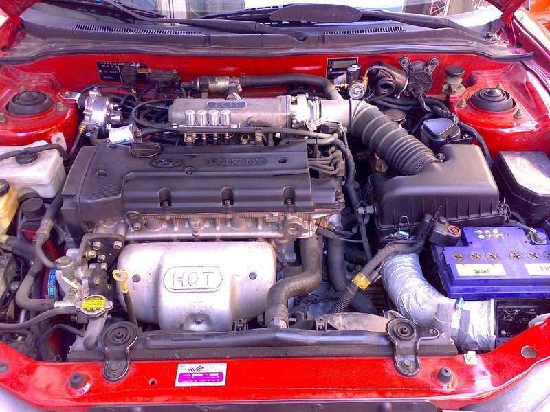

Vista globale del vano motore. L'installazione è molto sobria.

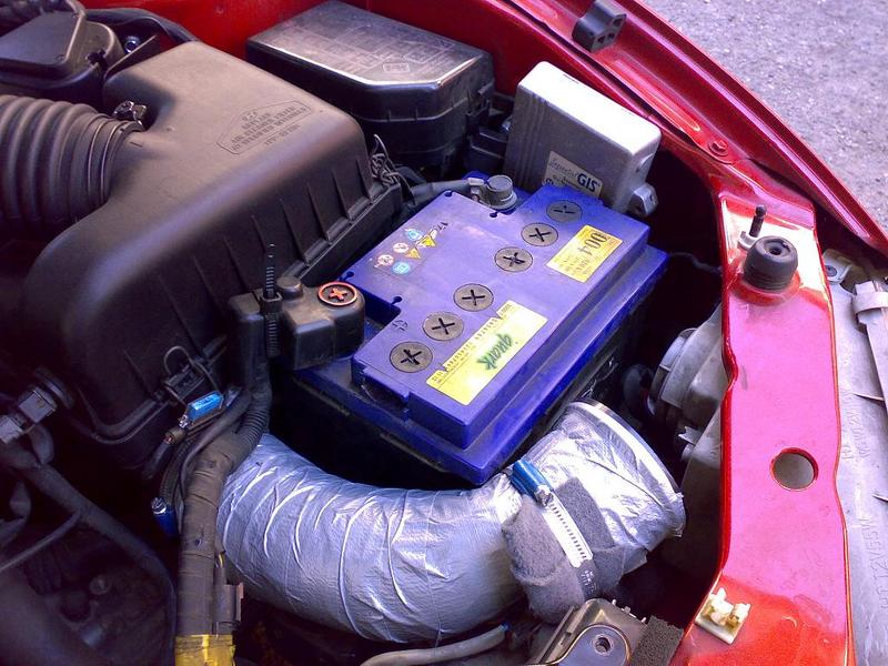

La presa d'aria è stata ottimizzata dall'utente per prendere aria fresca senza turbolenze: sicuramente si migliorano i consumi in questo modo. Si noti la centralina del GPL
Polmone d'espansione, filtro e rack (o rail) di iniezione: sobrio e ben fatto. Il filtro è importantissimo in caso di sporco o Soda nel gpl: una protezione in più per gli iniettori. La sporcizia e la soda sono i primi responsabili dei problemi di rotture o malfunzionamenti per gli impianti gpl, analogamente all'acqua o sabbia nella benzina e diesel.
