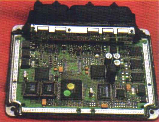

La centralina elettronica dell'auto
Si tratta di un vero e proprio micro-calcolatore che, in base ad una serie di istruzioni in esso memorizzate e in base alle informazioni ricevute da vari sensori (tra cui quello del debimetro: vedi l’articolo sui filtri aria), è in grado di controllare l’accensione e l’iniezione del carburante in prima cosa, di molteplici altre cose come funzioni secondarie.
L’insieme delle istruzioni memorizzate in una centralina viene definito “mappatura”.
Per esempio, la mappatura dell’accensione contiene i valori dell’anticipo d’accensione (anticipo necessario per dare tempo alla miscela aria-benzina di bruciare completamente: la scintilla della candela viene fatta scoccare con alcuni istanti di anticipo rispetto al momento in cui il pistone raggiunge il punto morto superiore, cioè la sua posizione più alta nel cilindro): tali valori saranno corrispondenti a tutte le possibili situazioni di utilizzo del motore, in modo che, istante per istante, la centralina sia in grado di richiamare la soluzione ottimale in funzione del numero di giri, della posizione dell’acceleratore, della temperatura di funzionamento e di altri eventuali parametri.

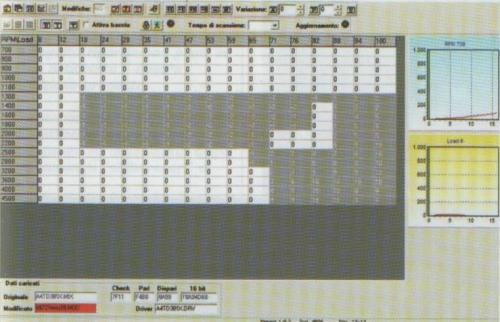

La mappa di gestione dell'iniezione è formata da un insieme di tabelle esadecimali messe a punto da colui che ha programmato la centralina stessa.
E' su tali tabelle che si deve intervenire quando si vuole “rimappare” la centralina, in pratica riscrivendo alcune delle informazioni che in essa sono contenute e arrivando così a modificare quei parametri che danno vita alle modalità di gestione del propulsore.

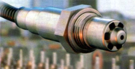

Ovviamente tenendo conto dei dati relativi alla sonda lambda.
La sonda lambda (anche detta “sensore ossigeno”) è un sensore che fornisce alla centralina di iniezione le informazioni relative alla quantità di ossigeno presente nei gas di scarico, allo scopo di mantenere un’ottimale composizione della miscela aria-benzina.
Il sensore ossigeno (indispensabile nelle auto dotate di marmitta catalitica a tre vie, perché essa raggiunge la massima efficienza solo quando la carburazione è il più possibile vicina al valore stechiometrico ideale: 14,7 Kg d’aria per ogni Kg di benzina) emetterà un segnale di tensione fortemente variabile in funzione del rapporto aria-carburante.
La centralina riceverà tale segnale di tensione e correggerà continuamente la composizione della miscela (arricchendola o smagrendola).
Tipo Bosch 4 fili - 0-1Volts

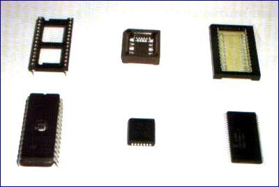

ECU ed EPROM.
Prima di andare avanti, sarà bene a questo punto ricordare che una cosa è la ECU (dall’inglese Electronic Control Unit, cioè la centralina complessivamente considerata), altra cosa è la sua memoria e cioè la EPROM (una memoria non volatile a programmazione singola e cancellazione con lampada a raggi UVC attraverso l’apposita finestrella) o anche la EEPROM (una memoria anche questa a programmazione singola, ma cancellabile elettricamente e non usando i raggi ultravioletti).
Sarà proprio sulla EPROM o sulla EEPROM che il preparatore interverrà, soprattutto per i modelli coupe Hyundai prima e seconda serie.
L'intervento sulla eprom della centralina elettronica della coupe comporterà l'asportazione, in primis, del velo protettivo siliconico, successivamente dovrà essere dissaldata dal suo alloggiamento e successivamente verrà posizionato, al suo posto, saldato uno "zoccolo" sul quale verrà alloggiata la successiva memoria riprogrammata.
Lo zoccolo consentirà la rimozione agevolata delle memorie senza doverle continuamente saldare e dissaldare.
Infatti la strada più classica da seguire per rimmappare una centralina è quella della rimozione della memoria, la quale viene asportata, riscritta nella postazione di lavoro ed inserita nello zoccolo. Alla fine, una attenta prova su strada o sul banco permetterà di testare i risultati dell’intervento e se qualcosa non dovesse andare bene bisognerà ri-asportare la memoria e ripetere tutto.
Un altro sistema di riprogrammazione è quello dell’ emulazione in tempo reale, un sistema che certamente garantisce una maggiore precisione di intervento, in quanto consente di verificare istante per istante le tabelle in cui va a leggere la centralina. Infatti, utilizzando questo metodo, le caselle attive (delle varie tabelle) durante il funzionamento vengono evidenziate con un colore diverso sul monitor dal software di modifica e quindi risulteranno facilmente individuabili.
Nell’emulazione in tempo reale, si dovrà sempre asportare la eprom dalla centralina, collegando al suo posto il computer.
Il programma di modifica permetterà di simulare la memoria e di leggere sul monitor le vaie mappe durante il funzionamento del motore.
Il tutto durante una prova su strada, in cui si procederà ad oltranza fino al raggiungimento di risultati giudicati soddisfacenti.
Ebbene, dopo aver individuato e riscritto le zone da modificare (sempre durante la prova su strada), il nuovo programma di rimappatura viene salvato sul computer per poi essere riscritto nella eprom.
