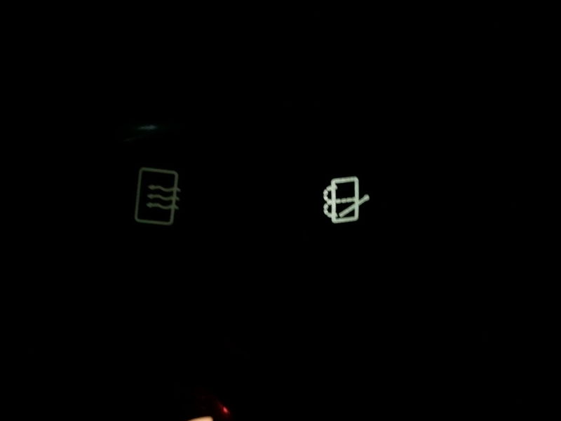

Ho fatto una foto per farvi capire la differenza di luminosità tra la lampada originale Hyundai del pulsante tergi-lunotto e quella che ho sostituito perché bruciata e comprata nel negozio di elettronica montata nel pulsante sbrina-lunotto.
Come si vede la differenza è netta, così non si può guardare.
Sapete indicarmi oltre a quelle che ho trovato io su amazon, delle lampade che siano adatte e con la stessa resa di quelle Hyundai che monta la macchina?
Devi prendere la vecchia lampadina originale è recarti in un auto ricambi o da un elettrauto e sicuramente la trovi, è molto strana la differenza tra le due lampade ma la lampadina che hai preso al negozio è a 12volt? È adatta per le auto? Mi sembra strano

Sicuramente la lampadina che hai comprato non è come l'originale o non è adatta all'impianto elettrico delle auto.
